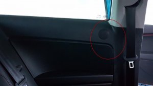

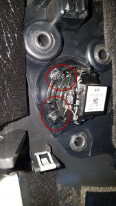

Hallo Falls jemand ein Knacken beim Leon SC aus dem Bereich des hinteren Hochtöners hat, empfehle ich mal die Befestigungslaschen zu prüfen. Bei mir sind die gebrochen...
