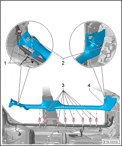

Und weitere Frage in der Sache...: Weiß jemand, wie die Verblendung unten links abgeht (wo der linke Fuß dann steht). Das ist die Leiste, welche dann auch weiter in Richtung Tür läuft bis zum Anschnallgurt > etwas lang gezogenes Plastik.
Freue mich auf Euer Feedback - das Geräusch nervt sehr > Werkstatt macht nix > von daher muss und will ich selbst ran.

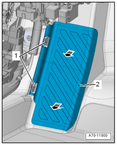

Hi, mir ist ein Fall bekannt der sich sehr ähnlich anhört. Da kam es vom Platikteil für die Fußraumbelüftung. Ist mit einem Kabelbinder fixiert worden und gut. Zur linken Fußstütze kann ich dir morgen mehr sagen, das weiß ich nicht genau aus dem Kopf - glaube die wird nach oben geschoben und dann kannst du sie abnehmen. Sag es dir aber morgen gerne genau.
  • Unerwünschte Geräusche im Innenraum Beitrag #1.548
Ok.
Danke Dir schonmal für das erste Feedback.
  • Unerwünschte Geräusche im Innenraum Beitrag #1.549
– Einstiegsleiste vom Fußraumbereich abtrennen.
– Verrastungen -1- entriegeln, Fußablage -2- mit dem Demontagekeil -3409- ausclipsen -Pfeile- und abnehmen.

Cool - danke für das schnelle Feedback. Ich meine aber die Verkleidung links von dem blauen "Fußabstell-Plastik". Sprich die Verkleidung welche auch am Türeinstieg vorbei weiter verläuft...
Das wird bestimmt nicht so einfach sein, da es ein "großes Stück" ist.

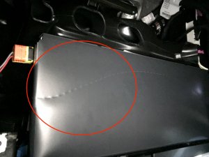

danke für die Mithilfe... Habe heute mal im Fußraum geschaut und gegengeklopft und das "Geräusch" eindeutig lokalisieren können.
Es ist hinter der Abdeckung, welche unter dem Lenkrad ist - in der nähe zu den Lüftungen für die Füße.
Weiß jemand, wie man genau diese Plastik/Kunststoff-Abdeckung abbekommt um das Rasseln zu Beseitigen?
Anbei ein Bild von der Stelle/dem Bereich um den es geht.

Besser die Finger davon. Da sollte eine Werkstatt ran. Sieht mir schwer nach dem Knieairbag aus. Die Linie ist die Sollbruchstelle.
  • Unerwünschte Geräusche im Innenraum Beitrag #1.556
Ah ok - verstanden. Das stimmt - habe mich schon gewundert, was das für ein Teil ist - aber jetzt ist es eindeutig.

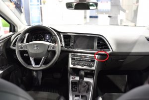

Bei mir knarzt es fast ständig sehr unangenehm bei leichten Erschütterungen an der folgenden Stelle (roter Kreis).
Wenn ich dagegen drücke, hört es auf. Hab schon rumgedrückt wie ein Blöder, bringt aber nix. Ideen/Erfahrungen?
