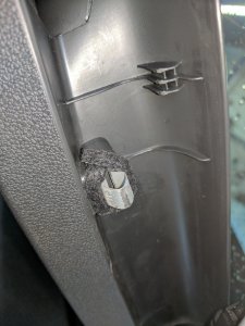

Ich hab in letzter Zeit ein nerviges Klickergeräusch von hinten gehabt bei fast jeder Unebenheit und auch beim Parken, wenn ich rückwärts abgebremst habe.
Es waren hauptsächlich die Klammern der seitlichen Heckdeckelverkleidungen aber auch die große Verkleidung. Alle Klammern sitzen einfach viel zu locker.
Hab sie mit den Zangen wie auf dem Foto etwas breiter gedrückt und zusätzlich Filz dran geklebt. Die Heckdeckelverkleidungen haben allgemein auch viele Kontaktstellen mit Karosserie und Scheibe. Ist es Wert mal alles abzufilzen.
