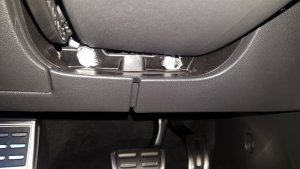

sooooo... Hatte nun gestern auch einen Termin beim :D, wegen des Klappergeräuschs aus Richtung Tachoeinheit.
Es wurde festgestellt, dass das Geräusch nicht von der Tachoeinheit kam, sondern vom Knieairbag.
Dieser wurde abgefilzt und seitdem bin ich rasselfrei.
Beim Ausbau des Tachos, wurde allerdings die Scheibe so sehr in Mitleidenschaft gezogen, dass dieser wiederholt ausgebaut werden musste.
Nun habe ich noch etwas sehr pfuschiges unter dem Lenkrad entdeckt. (siehe Bild)
Frage mich manchmal echt, ob die Autohäuser überhaupt Fachkräfte beschäftigen.
Sieht aus, als hätte dort eine Maus gewütet. :rolleyes:
...jetzt musste ich mich mal selbst zitieren
H:pabe eine Antwort vom :D bekommen, ob das mit den ausgefressenen Löchern normal sei.
Hier die Antwort:
"Sehr geehrter Herr XXX,
als Anhang sende ich Ihnen einen Auszug aus dem Reparaturleitfaden Seat wo eindeutig zu erkennen ist das die Demontage des Knieairbag nur möglich ist wenn
die dafür vorgesehenen Durchführungen welche mit einer Sollbruchstelle versehen sind zerstört werden um ein Lösen bzw. Befestigen des Knieairbag zu ermöglichen."
Das ist nun also der Stand der Technik, in diesen modernen Jahren :nene:
