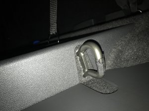

Gresu243 Könntest du vielleicht genauer beschreiben wo das Filz angebracht wurde? Vielleich auch mit Bild.
  • Unerwünschte Geräusche im Innenraum Beitrag #1.322
Bei mir genau das gleiche Problem mit der Rücksitzbank. Wenn die rechte Rückenlehne normal hoch geklappt ist klappert es bei den kleinsten unebenheiten. Wenn sie runter gelappt ist dann ist Ruhe. Habe auch schon versucht etwas zwischen zu klemmen. Aber leider ohne Erfolg.
@ Könntest du vielleicht genauer beschreiben wo das Filz angebracht wurde? Vielleich auch mit Bild.
Aber gern: IMG_2356.jpg

Vielen Dank Gresu243. Das werde ich dann auch mal versuchen.
  • Unerwünschte Geräusche im Innenraum Beitrag #1.324
Habe es jetzt an der stelle mit Tesakreppband abgeklebt. Und es scheint zu funktionieren, kein klappern mehr vom Rücksitz.

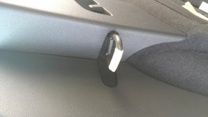

Möglicherweise klappernde Rücksitzbank (gibt eine TPI, es kommt ein Streifen Gewebeband auf den Fanghaken) oder Heckklappenverkleidung locker. Beides nicht ungewöhnlich.
