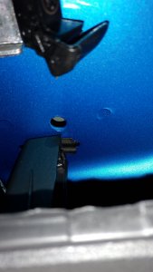

Klappergeräusche von hinten habe ich auch - Ursache ist die Heckklappenverkleidung. Letztens auch den Hintergrund gefunden:
attachment.php
Einige Klippse der Verkleidung sind nicht richtig eingehängt, und klappern lose herum. Außerdem sitzt dadurch natürlich die Verkleidung selbst nicht so stramm wie sie soll. Termin wird gemacht wenns wieder ein wenig wärmer ist, damit der Kunststoff nicht zu spröde ist.
