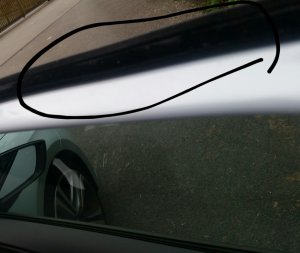

@michi1906
Wo sind diese Filzdichtungen genau? Ich kann nicht ganz nachvollziehen, wie Filzdichtungen trocken werden können und was man da draufschmieren soll?
EDIT: Sind evtl. die Fensterdichtleisten gemeint?
  • Unerwünschte Geräusche im Innenraum Beitrag #1.223
  • Unerwünschte Geräusche im Innenraum Beitrag #1.224
1komma8t
Es hat nichts damit zu tun, dass sie trocken sind oder werden. Weichspüler oder Gummipflege trocknet auch recht schnell, aber es bleibt eben ein "Schmierfilm" auf den Fasern zurück, der das nervige Knarzen verhindert. Dasselbe erreicht man auch mit dem VW-Lieblingsmittel Krytox. Da aber durch Regen oder Autowäschen das Zeug irgendwann wieder abgewaschen wird, muss das Prozedere theoretisch alle paar Monate wiederholt werden. Wenn man es ein Mal im Frühjahr macht, reicht es aber eigentlich.
