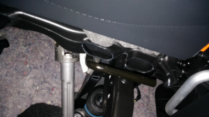

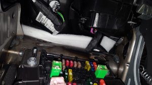

Bei mir hat der Luftausströmer Fahrerseite unterm Armaturenbrett Richtung Fußraum durch zu großes Spiel wie verrückt geklappert. Das zu lokalisieren war nicht einfach, da es im ganzen linken Armaturenbereich schepperte. Die KI-Scheibe mit Filz vom Freundlichen bearbeitet hatte in meinem Fall keine Besserung gebracht. Hab dann einfach Akkustiknoppenschaumstoff dazwischen geklemmt. Siehe da, kein Klappern mehr im Armaturenbrett.
  • Unerwünschte Geräusche im Innenraum Beitrag #1.132
Ein Foto haste nicht zufällig von der "gedämmten" Stelle? Komme ich da vom linken Ablagefach aus ran?
  • Unerwünschte Geräusche im Innenraum Beitrag #1.133

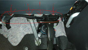

Frost, man kommt direkt von unten dran. Direkt links über den Pedalen. Wenn man das anfasst und daran leicht rüttelt, muss das straff sitzen. Bei meinem Kollegen seinem FR war es straff und bei mir konnte man es hin und her bewegen.
  • Unerwünschte Geräusche im Innenraum Beitrag #1.134
Kannst mir da mal die Stelle markieren?
  • Unerwünschte Geräusche im Innenraum Beitrag #1.135
Ich glaube du schaust falsch. Du musst vom Fußraum bei den Pedalen von unten nach oben schauen. Ich habe es beim normal im Fahrersitz sitzen ertasten können.
  • Unerwünschte Geräusche im Innenraum Beitrag #1.136
Danke Dir!
Aber "leider" sitzt da bei mir alles fest.
Bin fast der Meinung, dass Geräusch kommt aus Richtung des oberen linken Luftausströmers...
  • Unerwünschte Geräusche im Innenraum Beitrag #1.137
Ja das musst du testen. Die Geräusche im Armaturenbrett zu lokalisieren ist echt nicht einfach!
