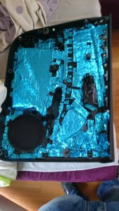

Hab einen ST und bei der Beifahrerseite bekomm ich das eher leise Klappern nicht weg. Was kann das sein.
A Säule wurde schon gemacht und mit Alubutyl wurde auch schon hinter der Türverkleidung gedämmt.
Weiß einfach nicht mehr weiter. Es hört sich so an wie wenns noch immer hinter der Verkleidung wäre.
Was kann ich noch machen? Kabeln fixieren? Das Geräusch ist meistens wenns eher kälter ist bzw. ein großer Temperaturunterschied war. Wo halt der Kunststoff arbeitet.
Ich hoffe mir kann wer helfen.

Kommt vielleicht von der Klemmung der Verkleidung oben in der Tür beim Fenster. Da kann es auch rattern. Bei mir kommt da ein dünnes Filzklebeband rein und dann sollte ruhe sein.
