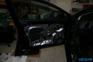

Bringt schon etwas. Die Türpappe vibriert bei mir dann aber immernoch ein bisschen. Da werde ich noch mit Schaumstoff und Butylknete nachbessern.
Auf meiner Seite habe ich auch ein Bild wo man sieht wie es die Werkstatt "gelöst" hat. Etwas Klebeband :laughing:
Also wer es dauerhaft haben will und auch ordentlich machts lieber selbst als ständig zur Werkstatt zu fahren die die klappernde Klappe mit Klebeband festklebt, welches sich nach gewisser Zeit halt wieder löst. Und dann klapperts wieder...
