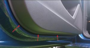

bastion: Ich denke Bilder wären echt klasse. Habe heute Morgen im Ablagefach rumgefühlt, aber wüsste nicht wo da Raum wäre Filz reinzudrücken ?(
Mir ist allerdings aufgefallen, das die Verkleidung im unteren Bereich der Tür, nicht anliegt. Evtl. dort mal etwas zwischenschieben?
Anbei ein Foto mit Markierung.

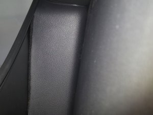

  • Unerwünschte Geräusche im Innenraum Beitrag #840
Hier ist ein Foto und ein Video. Das Foto ist von der Fahrerseite gegenüber vom Lautsprecher. Das Video von der Beifahrerseite.
Den Frequenzgeneratur habe ich auf 150 - 160Hz gestellt. Bei 155Hz war das Virbrieren am lautesten.
Anhang anzeigen Vibrieren.mp4
Das Problem an der Stelle ist das zwischen den beiden Teilen ca 1mm Spalt ist. Durch den Bass fängt es dann an zu vibrieren und berüht immer wieder das andere Teil.
Hätte Seat die Fächer beflockt würde die Beflockung als Puffer wirken und man müsste nicht selbst abhilfe schaffen.
