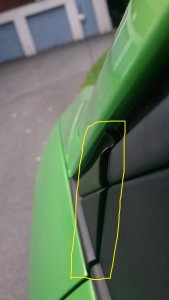

Eine Frage an euch alle die schon den Leon besitzen und evtl nachschauen können:
Ich hatte ja das Problem der quietschenden Türdichtungen bei Hitze während der Fahrt und habe ja auch vermutet, das die Türen im Fensterbereich zu straff an der Karosse aufliegen. Wie schaut der Bereich bei euch aus? War heute zum Räderwechsel im AH und habe mir wirklich alle Leons die auf dem Hof stehen angeschaut. Bei allen war zwischen dem Dreieck und der Tür kein Versatz. Wie man auf meinem Foto sieht scheint meine Türe zu stark nach innen versetzt und zwar auf Fahrer und Beifahrerseite gleicher maßen.
Könnte es wirklich eine Einstellungssache der Türen sein? Aber nicht das man dann das Gegenteil bewirkt und wie im anderen Threat mit feuchten Dichtungen zu kämpfen hat?!
