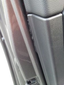

  • Unerwünschte Geräusche im Innenraum Beitrag #542
Die Gummis an der Hinteren Türe B-Seule sehen bei mir auch so aus !!
Wenn du die Türen zu machst und von außen auf die Türe drückst B-Seulen Bereich dann Hört man das !
---------- Beitrag am 30.09.2014 um 19:22 Uhr ergänzt ---------- letzte Änderung am 30.09.2014 um 19:19 Uhr ----------
Guckst du;-)
  • Unerwünschte Geräusche im Innenraum Beitrag #543
Ja eben, und das hört man auch bei Verwindungen der Karosse. EInfach Sicherheitshalber werd ich die Gummis mal mit nem dafür vorgesehenem Schmakofatz pflegen um das auszuschließen. Schaden kanns nicht.

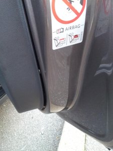

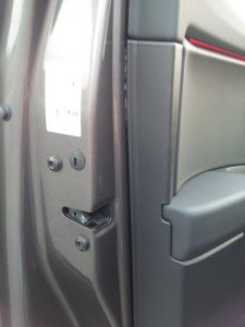

Mittlerweile klappert es in meiner (Beifahrer)-Tür auch - tritt auf unebener Fahrbahn auf (Bodenwellen, Kopfsteinpflaster) oder basslastiger Musik :/ Auf der Fahrertür klappert bis jetzt eher selten etwas bis gar nichts.
- Neuwagen, mittlerweile 6 Monate alt
War nun beim Händler, Probefahrt gemacht, Geräusche waren wahrnehmbar. Jetzt wurde einseitig so eine Art Dämmfließ bestellt, eine Audioaufnahme von den Geräuschen soll noch folgen.
Habe das Auto also erstmal wieder mitgenommen.
Auf den Bildern sieht man, dass zwischen Blech und Innenverkleidung eine "Lücke" ist - das Zwischenstück als Ursache für Klappergeräusch wurde wohl erstmal dabehalten bis der ganze Vorgang abgeschlossen ist.
Allerdings fiel mir auf der Fahrerseite nun eine Art Dichtmasse (zu viel davon) auf. kA was da gemacht wurde!? So gefällt mir das jedenfalls nicht wirklich, werde das nochmal reklamieren wenn ich wieder hin muss zum Einbau von dem Ersatzteil. Es mag Krümelkacken auf hohem Niveau sein, aber ich möchte im sichtbaren Bereich des Fahrzeugs keine Dichtmasse sehen.
Wurde bei euch das Klappergeräusch auch so behoben??
  • Unerwünschte Geräusche im Innenraum Beitrag #553
AW: Knarzende Mittelarmlehne
Das sieht ja mal nach echtem Pfusch aus.
Würde ich auch nicht so auf mir sitzen lassen.
  • Unerwünschte Geräusche im Innenraum Beitrag #554
Denke die haben da die Befestigungsclipse nicht eingerastet, bzw die sind defekt und halten nicht mehr. Bei mir waren da auch mehrere zerstört als ich meinen Leon abholte. Mal schauen was der nächste Termin bringt.
  • Unerwünschte Geräusche im Innenraum Beitrag #555
Ach du meine Güte.... Hallo Leidensgenosse. Manchmal frag ich mich wieso manche "Fach"werkstätten diesen Namen haben...
Definitiv ein No go!

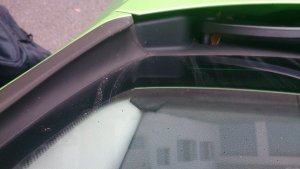

  • Unerwünschte Geräusche im Innenraum Beitrag #559
Btw, DAS ist also die TPI für die knackenden A Säulen. Ein selbstklebendes Moosgummi, was nach wenigen Wochen mittlerweile auf das Armaturenbrett gewandert ist :D
Hoffe man erkennt das schwarze kleine Viereck zwischen A Säulenverkleidung und Armaturenbrett?
  • Unerwünschte Geräusche im Innenraum Beitrag #560
Nein, normal sollte der Filz um die Ecke an der A-Säule geklebt sein und nicht auf dem Armaturenbrett liegen.
