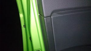

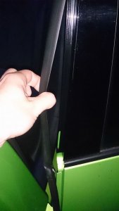

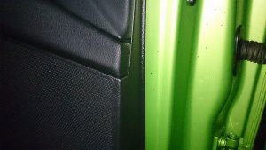

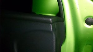

1796492_793325204058248_1583651014365040362_n.jpg10346289_793325140724921_6009171750961469492_n.jpg10410322_793325224058246_4454636124295265352_n.jpg10649856_793325184058250_8659391443957235593_n.jpg
Hier mal die 3 Punkte/Fugen an denen ich es probiert hab.
Die B Säulenverkleidungen ( Klavierlack) haben auch geknarzt, hab die Gummidichtung entfernt und alles darinliegende auch noch eingesprüht. Da ist jetzt 100% Ruhe.
Spontaner Weise, da ich mit meinen Siliconpfoten auf die getatscht hab und es dann i wie verreiben musste... hab ich fest gestellt das die ganzen hässlichen Striemen durchs Siliconspray "relativ" gut verschwinden. Zumindest ist es besser als vor dem "Unfall" :D :D Auch wenns keine Dauerlösung ist.
