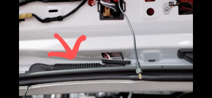

Hi, kennt jemand Teile Nr von dieser Kabel Durchführung im Kofferraum? Die ist mir leider beim ausbauen kaputt gegangen.
