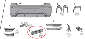

Seruvs,
weiß einer die Teilenummer dieser "Klammer"?
Wird bei der Aeroheckstoßstange hinter den Gitter wo die Reflektoren drinnen stecken geschoben.

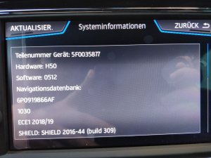

Kann mir jemand die Hardwarenummer eines Navi Plus sagen? Unterscheidet sich diese vom normalen Navi?
Danke schon mal.
  • Teilenummer Sammel Thread - neu ab Seite 35! Beitrag #1.068
Natürlich unterscheidet es sich.
5f0035020 mit DAB
5f0035043 ohne DAB
Alle 5qa0358xx sind Standard Navis bzw. Auch Media system ohne navi
  • Teilenummer Sammel Thread - neu ab Seite 35! Beitrag #1.069
Meine Systeminfo:
Ist das normale Navi geh ich mal von aus, da die Features ja fehlen.

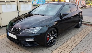

hatte einen kleinen Unfall und benötige einige Teile.
Unter anderem auch die Stoßstange. Doch da gehen die Probleme schon los.
Wollte bei einem Online Händler (KFz24) bestellen.
Bei meiner Ersatzteilliste, die ich von der Versicherung bekommen habe,
steht folgende Teilenummer für den Stoßfänger: 5F0807217GSGRU
Was bedeuten den die Buchstaben hinter der Nummer.
Ach ja, ich habe einen Cupra ST 290, Baujahr 2016 mit Scheinwerferreinigungsanlage und Sensoren in der Stoßstange.

  • Teilenummer Sammel Thread - neu ab Seite 35! Beitrag #1.073
howy
5F0807217 steht eigentlich bloß für "Stoßstange vorne, Leon 5F". Erst die Buchstaben dahinter geben dann den konkreten Stoßstangentyp an. Beim 5F gibt es immerhin 15 unterschiedliche Fronststoßstangen (bedingt durch die Ausstattungsvarianten, die Mehrausstattungen und VFL/FL).
5F0807217CEGRU und 5F0807217EPGRU sind die selben Teile (alte Nunmmer und deren Nachfolgenummer).
Die sind für 5F Vorfacelift, konkret für den FR mit Einparkhilfe vorne und mit SWRA.
Die Nummern in den Gutachten übrigens nicht für bare Münze nehmen, auch wenn die Stoßstangennummer in Deinem Fall korrekt sein sollte. Da stimmt da und dort mal eine Nummer nicht, denn wenn das bloß per EDV-System erstellt wurde, werden manche Varianten-Feinheiten nicht berücksichtigt.
Qualität: Es gibt unterschiedliche Qualitätsstufen im "freien Handel": Von "wilder China-Nachbau" bis "gleichwertig dem Original" ist alles möglich. Sollte der Händler beim jeweiligen Produkt angeben, wobei freilich meist jeder schreibt dass er nur das beste anbietet ;-)
Karosserieteile die man im Zubehör bekommt sind meistens aus dem Nachbaubereich, daher nicht mit dem Original gleichwertig: Anpassungs- und Einrichtarbeiten nötig, oft werden mit einer Nachbau-Stoßstange gleich mehrere Originalvarianten abgedeckt was zur Folge hat dass es Unterschiede, z.B. optisch, gibt, bzw. man Änderungen vornehmen muß... dafür natürlich deutlicher Preisvorteil.
Seat Originalteile gibt es in der Regel nur im SEAT-Netz. Online tut sich da eher wenig, bzw. meist deutlich teurer als im stationären Handel, grade bei Karosserieteilen (wegen Sperrigkeit etc.)

  • Teilenummer Sammel Thread - neu ab Seite 35! Beitrag #1.078
Die letzten 3 Stellen ist das Farbkennzeichen. GRU steht für GRUndiert.

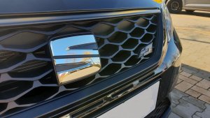

  • Teilenummer Sammel Thread - neu ab Seite 35! Beitrag #1.079
Schwarzes CUPRA-Emblem im Kühlergrill
6J9853670 SAX
ca. 65,-€
