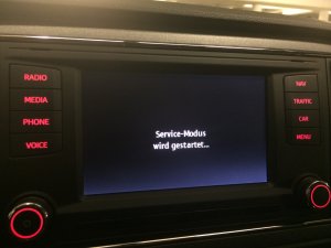

1) Zündung an (hab nicht getestet ob das relevant ist)
2) So lange auf die "Menü"-Taste drücken, bis "Service Modus wird gestartet" da steht (in welchem Menü du davor warst ist egal - einfach lange drücken):

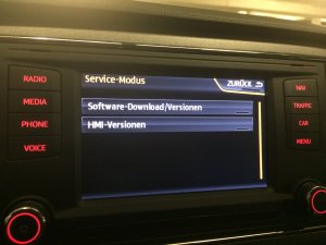

3) Anschließend taucht bei mir ein Menü auf, wo ich zwischen "Software-Download/Versionen" und "HMI-Versionen" wählen kann:

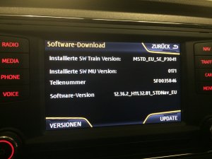

4) Dort klickst du dann auf "Software-Download / Versionen" - und siehst folgendes:

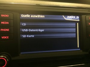

5) Tippe nun unten rechts auf "Update" - und dann kannst du den Datenträger auswählen:
