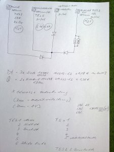

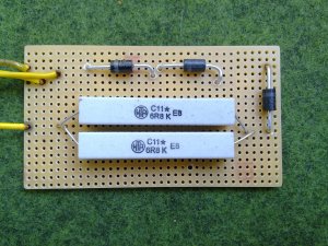

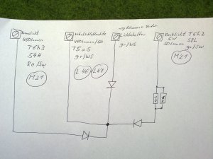

Hab jetzt mal selber experimentiert. :):) :) :)
Mit dieser Schaltung hab ich eine Lichtmessung gemacht. Die 5Watt hatte ca 900 Candela und die gedimmte 21Watt 930 Candela.
Auf dem 1. Pic ist die fertige Platine mit folgenden Bauteilen:
2x Widerstand 11Watt 6,8Ohm Conrad-Art-Nr: 411523 a 1,36€
3x Diode 1N5400 50V - 3 A " 162361 a 0,25€
1x Platine 527629 1,17€
Zum Verbauen hab ich noch eine Schaumstoffplatte gekauft für 2,10€ (232347) damit das ganze an der Unterseite gut verpackt ist jedoch an der Oberseite genügend frei lassen für die Widerstände damit Luft dran kommt, die werden ordentlich warm!
Deshalb habe ich auch zwei genommen und parralell geschaltet (2x11Watt).
Habs auch mit einem probiert, wird jedoch zu warm; ca 60Crad.
Auf dem 2. Pic hab ich nochmal die Schaltung und auf dem 3.Pic noch die Steckerbelegung teilweise welche hinter der Kofferraum-Abdeckung an der C-Säule zu finden sind.
Eingebaut hab ich noch nichts, werd dies voraussichtlich am WE machen wenn ich es zeitlich schaffe. Werd dann auch Pic´s vom Einbau machen und berichten ob das ganze so funzt. :)
Wobei ich grad noch Überlege ob ich mir die Stecker und Kupplungen (6-fach und 5-fach) kaufe und das ganze in die Originalstecker einstecke, was das einfachste und sauberste wäre.
P.S. Die Diode 1N4001 hab ich nicht genommen sondern die o.g. stattdessen.

du weißt aber das du mir deiner parallelschaltung den widerstand auf 3,4Ohm verringert hast oder??
mfg

Sooo, hatte leider viel um die Ohren, aber jetzt ist der ganze Stress vorbei!
Die Schaltung oben ist falsch und unterdimensioniert! Würde ich auf keinen Fall verbauen!

Nach meinen Erfahrungen ist die Schaltung zu schwach dimensioniert! Wenns im Sommer mal richtig bruzelt, oder man man in ein warmes Land fährt, dann wird das Ganze noch heißer!!!
