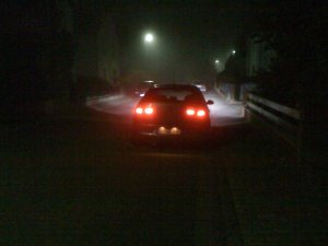

Also am Einfachsten und schnellsten gehts so wie ich das gemacht hab! Ich stell nächste Woche nochmal paar Kits her und wer dran Interesse hat, kann die bei mir bekommen um auf 4 Balkenoptik umzubauen! Einbaudauer ca. 20 Minuten nach Anleitung ohne Kenntnisse!
Achja, es bleiben natürlich alle Funktionen erhalten, also:
-Licht an: 4 Balken leuchten
-Bremsen: 4 Balken werden heller und dritte Bremsleuchte leuchtet
-Nebellicht an: innere Balken der Heckklappe werden heller!!!
PS.: Bild is nur mim Handy aufgenommen! Kommt in real viel besser rüber!!! =)

Serien Heckleuchten modifizieren Beitrag #25
Lil_Stanky
1.416
Na dann beeil dich. Funktioniert das Kit auch Vorne für die Blinker?
