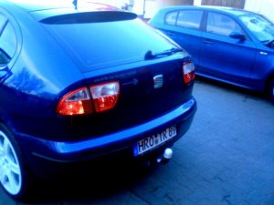

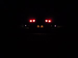

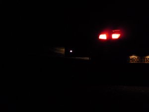

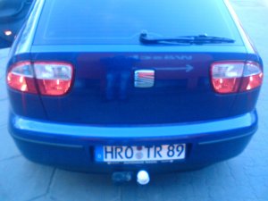

Die Leuchtkraft hängt immer ab vom Blickwinkel. Denke mal erkennt man auf den Bildern ganz gut.

also ich kann nur sagen das kava da eindeutig sehr gutes bildmaterial geliefert hat um zu zeigen das es definitiv auf den blickwinkel ankommt und vor allem das wenn man direkt dahinter ist die leuchtkraft beinahe komplett gleich ist.
@flagelated. wie meinste:"wenn ich die Variante Heckleuchten + NSL bei Licht an verwende" genau??
NSL sind als rücklicht mit angeschaltet, es wird nicht gebremst und sie sind auch nicht per lichtschalter eingeschaltet oder? wenn das der fall sein sollte bitte mal überprüfen ob sie beim bremsen heller werden.
