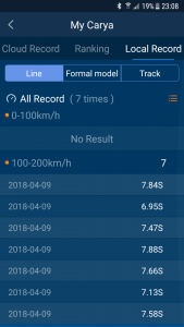

Der Cupra mit dem kleinen PnP LM440 (442PS - 585 NM) macht durchgängig 7,7 Sek. Zeiten von 100-200 (leicht berghoch). Ob das an der breiten Drehzahlbanddynamik liegt und ob das schnell oder langsam ist - who knows...
Hier die PGear Videos mit präziser 10Hz Technik.
[video=youtube;vW5xykHp0Sg]https://youtu.be/vW5xykHp0Sg[/video]
Bin vor einigen Wochen mit dem kleinen LM440 etwas bergrunter gefahren von 100 - 200 km/h = 6,95 Sek. Das Teil macht Freude. Er drückt bei 2200 U/min. los und hört bei 7200 U/min. wieder auf.
Dieses 5000 Umdrehungen-breites Drehzahlband mit ganzer Leistung ist ein SEGEN.
Ein Bekannter baut das Teil nun auch in den Polo GTI ein - dürfte der vorerst Schnellste Polo 6C EU-weit werden.
