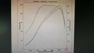

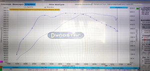

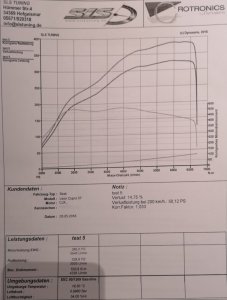

Gemessen habe ich es nicht, laut anzeige Display im Auto sind es 1,4Bar. Die Anzeige ermittelt/greift die daten doch aus dem Motorsteuergerät oder nicht? Als ich Stock fuhr hatte ich gerade mal 1BAR auf der Anzeige.
Simoneitracing hat ja en 500PS Monster abgestimmt. Im Video (Youtube) erwähnt er 1.8Bar Ladedruck, im Auto wird beim beschleunigen gefilmt. Da sieht ir auf der Anzeige 1.8 Bar.... also gehe ich davon aus das die Anzeige stimmt. Vielleicht nicht auf den Punkt aber ich kann mir kaum vorstellen das hier 0.3Bar oder mehr falsch angezeigt wird. Wisst Ihre mehr dazu?
Die SW ist von APR, soviel Diagramme die ich gesehen habe, sei es BBM Motorsport, JP Performance oder SimonMotorsport, auf dehren Diagramme sind auch immer diese Spitzen zusehen. Was soll ich euren meinun nach den machen? In der Schweiz ist es schwierig einen zu finden den ein Auto abstimmt...
Ich dachte so schlecht ist es nicht, ich meine bei 3000umd. 517NM bei bei 5000 sind es immerhin noch 465 und bei 6600 375nm.
Wie kommt den JP hier auf 391PS mit Originalem Lader? Ist doch der gleiche wie beim Cupra oder nicht?

Hallo Damian: TIJ-Power / MTR Performance hat damals sehr gut abgestimmt. Allerdings können die LM Lader von jedem auch sehr bescheidenen Tuner abgestimmt werden, weil die Lader irgendwie alle Tuning-Fehler verzeihen. Was ich schon auf Prüfstaänden sehen durfte, ist nur krass.
Bei der Abstimmung hatte der schon beim ersten Lauf 431 PS - danach nur ein wenig optimiert, war er schon fertig = 442PS.
Hier siehst du die Abstimmung und das Diagramm in der Mitte des Videos:

Ich sag mal so. Die Zeiten 100-200 die der LM 440 auf die Beine stellt, stellen glaube ich sehr deutlich zur Schau wie dynamisch der LM 440 funktioniert. Die Zeit muss man auch sagen ist gut schnell. Ich habe da schon Leute gesehen mit mehr PS und Drehmoment die schlechtere Zeiten fahren. Klar ist der Hm500 Lader nicht mit dem Lm440 zu Vergleichen das mal vorne weg. Da kann man auch gleich Äpfel mit Birnen vergleichen. Es kommt immer darauf an wo man hin will. Der Lm funktioniert über ein sehr breites Drehzahlband extrem gut wo viele andere Lader das Nachsehen haben. Für mich wäre es auch keine Option z.b. wenn der Lader erst wie du beschrieben hast bei 4500U/min erst voll kommt. Da hätte ich den lm500 Lader bevorzugt. Aber auch hier das ist Geschmackssache. Wäre ja auch doof wenn wir alle das gleiche fahren würden :) Jeder baut sein Auto so auf wie es ihm gefällt. Da gibt es kein besser oder schlechter, ehr würde ich es beschreiben als der funktioniert da anders und der andere in dem Bereich anders.
Die Drehmomentkurve ist ohne eine großen Peak unten heraus, heißt Motorschonen abgestimmt und nach hinten raus fallend. Das ist genau richtig so! So kann man den Lader auch gut mit Serien Innerrein fahren.

Wo ist denn eine Messung mit dem Lm 440 Lader der bei 2200U/min das max Drehmoment anliegen hat? Also ich nehme hier ehr raus ca. 2800U/min. Der Schwinger sind ja noch Adaptionen die noch nicht abgeschlossen sind. Das ist ja bekannt. Nicht viel anders spricht ein is 38 standart Lader auch an bei einer Stage 1. Wichtig finde ich das man kein extrem Peak hat und dann sofort abfällt. Nur damit man am Stammtisch sagen kann schau mal ich hab so viel Drehmoment ;-) Das ist nicht gut für den Motor da bin ich bei dir ;-)
  • PnP-Turbo LM440 Upgradelader Seat Cupra 5F mit 265; 280; 290; 300 PS Beitrag #75
Fast 500Nm bei 2500Umin sind für den Motor nicht gut und die Schwankung danach doch auch nicht. Warum versucht man das hier zwanghaft in den Himmel zu loben.
Da sieht ne LM500 oder HM550 Kurve fast besser aus und unter 3000 bis 3500 war es schon immer schädlich so hart ins Gas zu gehen. 2500Umin fast 500NM fliegt der Serienmotor eher. Nebenbei sind's nur etwa 50 NM DIe ein großer Lader gleichmässiger und schonender ansteigt. Und vielleicht 500 später.
HM 550HF z.B. 3000Umin 450NM ... 3500Umin 500NM 4600 Umin 570NM
Die Lader Explodieren ja nicht bei 4500 sondern steigen gleichmässig an und lassen sich dann schön abfallen.
  • PnP-Turbo LM440 Upgradelader Seat Cupra 5F mit 265; 280; 290; 300 PS Beitrag #76
Die Schwankung ist ganz normal und sind Adaptionen die noch nicht abgeschlossen sind vom Steuergerät. Mach dich da mal schlau. ;-) Mit den 500Nm ist vollkommen ok. Sieh dir oben die Leistungskurve von Das B an mit orginal Lader und Stage 1. Der drückt auch knapp 500nm bei 2500 U/min. Das vollkommen normal.Ich weiss nicht was der Tuner dir da eingeredet hat. Was machen den Kompressor Turbo aufgeladen Motoren. Die haben viel mehr Dampf und noch viel früher anliegen. Ein gewisses Maß ist da schon berechnet keine Sorge. Also ich wie gesagt habe keine Lust erst bei knapp 4,500 U/min das max Drehmoment anliegen zu haben. Dynamisch ist das auf jedenfall nicht. Aber mann muss ja sagen so größer der Turbo desto mehr verschiebt sich das Leistungsband nach hinten. Das die HM Lader nicht grad früh kommen ist ja bekannt. Es ist eben eine Geschmacksfrage. Wenn meiner soweit ist und die Abtimmung fertig ist poste ich auch mal meine hier rein. dann können wir mal vergleichen. Eins vorne weg MTR wird die Software nicht machen. Also haben wir dann mal 2 gleiche Autos mit gleichen Ladern und verschiedenen Softwaren. ;-)
Ich glaube du versteifst dich etwas zu heftig auf das untere Drehzahlband und hängst dich zu sehr da auf. Selbst mit Serienlader wie du siehst mit Stage 1 ziehen fast alle in dem Kreis hoch. Und knapp vor den 3000U/min das max Drehmoment anliegen zu haben ist für den 2.0TFSI io

Stage 1 500NM bei 2500? Es gibt Stage 2 Umbauten die keine 500nm schaffen.
Mach einfach wie du denkst nur erzähl bitte keinem das dem Serienmotor Höher Ladedruck im Drehzahlkeller gut tut. Ob und das der das Ab kann sei mal dahin gestellt. Unser Motor hat mit Kompressor wohl nix zu tun, oder?
Mal von nem großen Lader ....
Da ich hier keine Werbung mache kannst du mir ja jetzt sagen ob LM oder HM

Wenn ich Dir eins sagen kann Erfahrung hab ich mehr als genug unter andern auch Track mit VAG deshalb sag ich dir was ok und was nicht ;-) Viele von den gemachten hier sind in den Foren vertreten und auch teilweise sehr Kompetente Tuner die ihr Handwerk verstehen. Wenn bei 2500U/min 500nm nach deiner Meinung nicht ok sind ok, tausend getunte Kisten zeigen das es aber ok ist ;-)
1,6Bar findest du viel oder was bei voll geöffneter Drosselklappe? wodurch ca.530nm regeneriert werden mit dem is38 Lader? mh ok du kennst dich wirklich nicht aus...
Was hat es mit deinem Lader zu tun hat. ganz einfach Abgasgehäusegröße und Turbinengeometrie spielen da eine ganz große Rolle ;-)
Sorry mal als kleiner Tipp. Schau dir die Zeiten vom Likasport an der fährt gute 50Ps weniger und bekommt glaube ich noch ein tick besser Zeiten 100-200 hin als deiner. Ich glaube mehr brauch ich dazu nicht mehr zu schreiben... Zeiten sagen manchmal mehr als tausend Worte und schön gemachte Kurven ;-)
