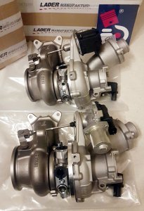

Der LM440 Leon Cupra Upgrade-Turbolader läuft seit Dezember 2017 mittlerweile in ca. 15 Cupras:
Als IS38 Version (420 - 470 PS) und auch besonders als etwas kleinere IS20 Version (380 - 440 PS).
Der kleinere IS20 8)8)8) geht wie verrückt - Der originale IS38 mit Stage 2 kann in keinster Weise mehr mithalten, wenn beide auf Max. abgestimmt sind.
Den größeren IS38 LM440 bin ich selbst noch nie gefahren. Keine AHNUNG.
Die TD05+ Rumpfgruppe, Verdichterrad, Abgasrad sind lt. Ladermanufaktur identisch.
Unterschiedlich sind wohl nur die Gehäuse und die Ladedrucksteller.
Denn der IS38 LM440 schaufelt noch mehr Luft durch.

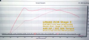

Ein - In Italien abgestimmt mit 98 Oktan.
Passt auch im Cupra, da identischer Motor:)

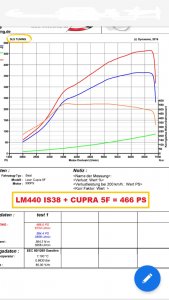

Hier ein weiterer Leon Cupra 300 5F letzte Woche abgestimmt von SLS Tuning
und mit dem LM440 IS38 bestückt.
