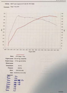

Hallo moser7
Ich habe derzeit die Stage1, Lesitungsmessung Reslutat 362PS und 517NM. Ladedruck 1,4 Bar. Also bewege ich mich jetzt schon an der grenze des Lader.
Ich fahre einen DSG, DSG SW wurde ebenfalls gemacht.

Da ich bei 1.4 BAr eine Leistung von 362PS habe, sollten doch bei einer guter Abstimmung mit 1.6 BAR 380PS nöglich sein oder?
  • PnP-Turbo LM440 Upgradelader Seat Cupra 5F mit 265; 280; 290; 300 PS Beitrag #55
Wobei ich dir Drehmomentkurve nicht schön finde.
Das Spitzendrehmoment unter 3t U/min ist unnötig und materialmordend.
  • PnP-Turbo LM440 Upgradelader Seat Cupra 5F mit 265; 280; 290; 300 PS Beitrag #56
Ich verstehe nicht warum diese Drehmomentspitzen bei 3000 sein müssen. Papiergepose ist das.
Wer sagt denn, das 1,4Bar anliegen? Gemessen?
Wenn ich meiner JB4 sage sie soll 22 PSI machen bis 6000, dann sind das 1,5 Bar. Dabei sollten aber eigentlich "nur" 360 PS rauskommen.
Ich habe aber selber nicht gemessen.
Benjamin

Gemessen habe ich es nicht, laut anzeige Display im Auto sind es 1,4Bar. Die Anzeige ermittelt/greift die daten doch aus dem Motorsteuergerät oder nicht? Als ich Stock fuhr hatte ich gerade mal 1BAR auf der Anzeige.
Simoneitracing hat ja en 500PS Monster abgestimmt. Im Video (Youtube) erwähnt er 1.8Bar Ladedruck, im Auto wird beim beschleunigen gefilmt. Da sieht ir auf der Anzeige 1.8 Bar.... also gehe ich davon aus das die Anzeige stimmt. Vielleicht nicht auf den Punkt aber ich kann mir kaum vorstellen das hier 0.3Bar oder mehr falsch angezeigt wird. Wisst Ihre mehr dazu?
Die SW ist von APR, soviel Diagramme die ich gesehen habe, sei es BBM Motorsport, JP Performance oder SimonMotorsport, auf dehren Diagramme sind auch immer diese Spitzen zusehen. Was soll ich euren meinun nach den machen? In der Schweiz ist es schwierig einen zu finden den ein Auto abstimmt...
Ich dachte so schlecht ist es nicht, ich meine bei 3000umd. 517NM bei bei 5000 sind es immerhin noch 465 und bei 6600 375nm.

  • PnP-Turbo LM440 Upgradelader Seat Cupra 5F mit 265; 280; 290; 300 PS Beitrag #59
Der Clubsport S ist ein Werkswagen. Wir wissen nicht was genau da drin ist. Oder ich habe was verpasst. Kann ja sein, das der Serienlader so liefern muss wenn es denn ein originaler ist.
Spielt ja auch mal gar keine Rolle. Wenn der hops geht, dann gibts nen neuen.
Hast Du denn von APR die High Torque oder die Low Torque "Abstimmung"?
Es geht nicht um das Drehmoment im Band was kritisiert wird, sondern der Buckel bei 3000. Wenn es in der Schweiz keinen gibt der das anpassen kann, dann hilft nur dein rechter Fuss...
Zu Siemoneit gibt es im R-Forum schon böse Worte. Der genannte Preis im Video wird wohl deutlichst überschritten bei ernster Anfrage.
  • PnP-Turbo LM440 Upgradelader Seat Cupra 5F mit 265; 280; 290; 300 PS Beitrag #60
Manche Tuner können eine Low-Abstimmung ohne schädlichen Drehmoment Katzenbuckel programmieren - also 440 NM von 2500 - 6000 U/min. anstatt 520 NM bei 3000 U/min. und dann NM Absturz. Diese Peaks sind schadhaft und nur für die max. NM zum Rumerzählen. Ein Lader ist effizient, wenn er ca. 500NM halten kann von 2500 - 7200 U/Min. Soll es mittlerweile geben.
