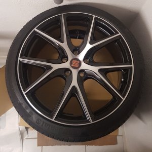

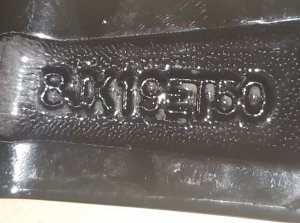

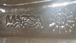

die "CUPRA R Machined Silver 8x19 ET50" Felge wird von in Spanien hergestellt.
