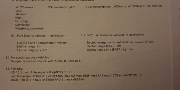

@André1982
Bei mir steht tatsächlich nix von 225/35/19...
Unter Punkt 35 ist nur die Rad-/Reifenkombination hinterlegt, mit welcher die Modellreihe abgenommen wurde. Du musst unter Punkt 52, also dem letzen Punkt im CoC, schauen. Dort ist bei meinem R, unter anderem, "225/35 R19 88Y" aufgeführt.

Wie kommst du darauf, dass ein 225er auf einer 8,5 " Felge nicht passt?
Ich habe als Winterräder "Motec Ultralight MCR2 Black Glossy" in "8,5J×19 ET43 5x112" auf "Michelin Pilot Alpin 5" im Format "225/35 R19 88W" montiert und problemlos vom TÜV Süd abnehmen lassen.
Die werksseitig verbauten Radspoiler sind bei mein Wagen montiert und auch 235er Reifen hätte mir der TÜV-Prüfer, seiner Aussage nach, abgenommen.

@a alde Haggn, natürlich passen die technisch, das ist nicht das Problem. Ist eher nicht passend zu einer 8,5" und findet sich fast ausschließlich als Kombin. nur auf dem Zubehörmarkt. Ein 225er ist mehrheitlich im Serienzustand auf einer 7,5-8" Felge der Fzg.
Hersteller zu finden.
