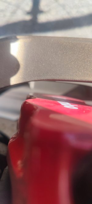

Ich habe nochmal nachgeschaut, sind rundum mindestens 10mm Luft, also genug Platz für alle Bremsen.

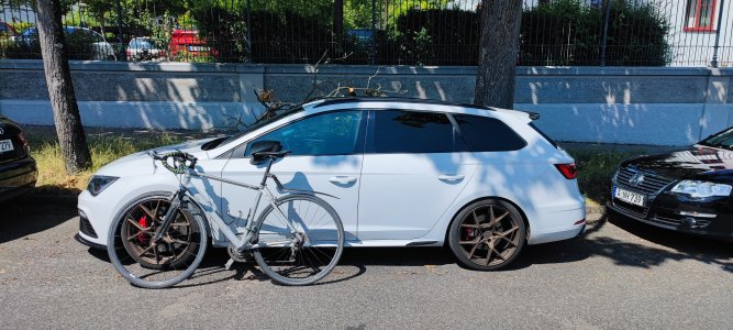

  • Performance Paket: Welche Reifen/Felgen? - auch Winter Beitrag #1.923

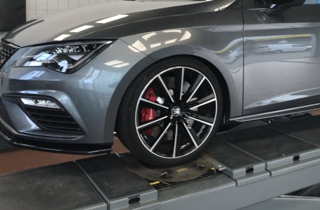

Hier Mal ein Bild noch auf dem Auto, leider steht vorne mein Bike dran

VA 8mm HA 12mm, bekommt man aber mit Fahrwerk und Et45 von den BBS Felgen nicht hin
  • Performance Paket: Welche Reifen/Felgen? - auch Winter Beitrag #1.926
Scheitert es an der VA und/oder HA?
Zur Rad/Reifenkombi: welche Breite hat die BBS mit der ET45 und welcher Reifen inkl. Größe wurde verwendet?
  • Performance Paket: Welche Reifen/Felgen? - auch Winter Beitrag #1.927
8,5x19 mit 225/35. VA und HA schleift es. HA hab ich jetzt auch 8mm Platten bestellt. Hier ist ja genug Platz zum spielen. VA muss ich mit der Felge 8mm Platte fahren um 3mm Luft zum Sattel zu bekommen. VA streift der innen Kotflügel sowie am Blechteil. Entweder die Raffa RF03 oder ich muss vorne den innenkotflügel versuchen mit einem heißluftfön zu bearbeiten und gleichzeitig die kannte vom Kotflügel anlegen.

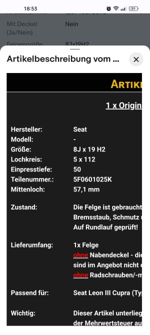

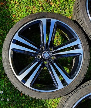

Moin aus Wiesbaden,
Kann mir jemand sagen, ob diese Felgen auf den Seat Leon Cupra mit Brembo Bremsanlage passen?
VG Philipp
IMG_20230414_154448.jpgScreenshot_2023-07-15-18-53-55-85_40deb401b9ffe8e1df2f1cc5ba480b12.jpg
  • Performance Paket: Welche Reifen/Felgen? - auch Winter Beitrag #1.929
ich glaube nicht (ohne Gewähr). Es gab seiner Zeit das PP incl. Brembo, auch nur mit anderen Felgen, obwohl die Dimensionen/Daten
immer die gleichen waren. Vermutlich waren/sind die anderen Felgen, um Freiraum zu schaffen, im Innenteil etwas anders "geschnitten".

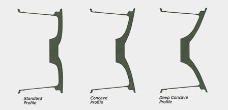

Denke ich auch, an der Stelle wo die Speiche über den Bremssattel geht passt so gerade ein 2 Euro Stück dazwischen, also so 2-3 mm Platz.
Es kommt nicht nur auf die ET an, guckst du:
Quelle: OZ Racing

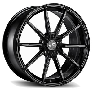

Hallo an alle,
hat jemand Erfahrung mit den Wheelforce SL.2 FF?
Im Shop von Wheelforce kann man unter Seat Leon nochmal extra nach Brembo oder Non Brembo filtern, also passen scheinen die wohl. Vor allem, weil im Gutachten keine Auflage aufgeführt ist, die auf zu wenig Platz zum Brembo-Sattel hinweist.
Die sind aber auch 8,5x19 und ET45. Im Gutachten steht zwar nichts von Radlaufänderungen, die vorgenommen werden müssen, und ich habe auch auf mobile.de ein Inserat gesehen, der die montiert und angeblich auch eingetragen hat. So wie es auf den Bildern aussieht, hat er aber die Radspoiler demontiert. So wie ich im Internet gelesen habe, ist das ja nicht erlaubt... Ob das jetzt wegen Platzproblemen oder wegen Optik war, weiß ich natürlich nicht.
LG
  • SL2 8.5x 19 ET45 5x 112 SEAT 2021-TG-PSA-0036-A3.pdf
  • Performance Paket: Welche Reifen/Felgen? - auch Winter Beitrag #1.937
mhmm, im Gutachten (unter den Hinweissen KA/KI....) werden an Achsen 1+2 Radlaufveränderung im entsprechenden Bereich erforderlich.
Ob der Prüfer das in seinem Ermessensspielraum dann auch letztlich fordert, wird die Vorstellung zeigen.
Es hätte mich auch gewundert wenn es bei 8,5" ET 45 keine Auflagen gebe.

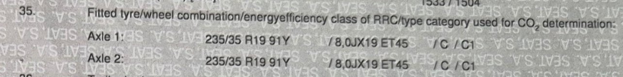

@André1982
Bei mir steht tatsächlich nix von 225/35/19...
