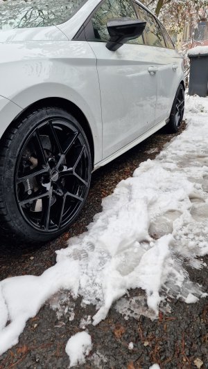

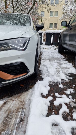

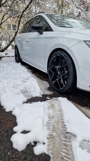

Ich hab mir hier ma so einiges durchgelesen und mir auch die ein oder anderen Felgen angeschaut. Hab mich dann für die Borbet Y 8,5 J x 19 H2 mit ner ET 35 entschieden und mir erst mal das Gutachten genau durchgelesen. Beim Cupra steht als Auflage zwar "nicht mit Brembo Bremsanlage", aber das steht ja bei so einigen, ausschlaggebend sind hier eher die eventuellen umbauten am Radhaus. Dazu wird im Gutachten weiter unten darauf hingewiesen in wie weit nachbearbeitet werden muss. Hier kommt dann auch die Auflage "mit Radhausverbreiterung Serie" ins Spiel, und die nachbearbeitungen werden hier auch nur für die Frontbetriebenen 5F beschrieben, nicht aber für die 4drive Version. Weiter hab ich dann noch geschaut ob beim Golf R auch eine Auflage für die Bremsanlage besteht, da dies nicht der Fall war, hab ich mir die Borbet Felgen mit 235/35zr19 91w Nexen Winguard Sport 2 bestellt. Ergebnis: siehe Fotos20221203_115323.jpg20221203_115340.jpg20221203_115824.jpg

Kann mir nicht vorstellen, das du ET35 ohne Bearbeitung eingetragen bekommst, auch wenn Nexen extrem schnell ausfallen.
Ich habe im Sommer ET43 mit Contis und musste vorne die Lasche umbiegrnind die Ohren entfernen, dann ging es mit Tieferlegung bei vollem Einfedern gerade so ohne Schleifen.
Mit ET35 würde er vermutlich komplett vorne wie hinten aufsitzen.
Beim Thema Brembo sagte mein Tüv, man sieht ja, ob Platz ist, steht fast immer drin.

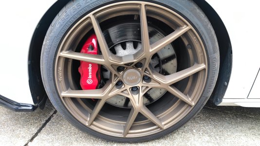

Anbei ein Bild auf der Brembo, massig Platz. War nur weil sie keinen Cupra mit Brembo fürs Gutachten hatten.

Die erste Felge die mir 100% zusagt. Welche ET ist das damit sie über die brembo passt und wieviel Luft ist tatsächlich zum Sattel? Ich muss so genau fragen ;-) hab keine PP Bremse aber ne Akebono, desen 6 Kolben Sattel ist etwas dicker wie der Brembo Sattel. Meine BBS CH I passen zwar über die PP aber mit der Akebono brauche ich 8mm Distanzen
  • Performance Paket: Welche Reifen/Felgen? - auch Winter Beitrag #1.919
8,5x19 ET 43.
Da passt meiner Meinung nach nen Finger dazwischen. Kann ja die Tage Mal messen.
