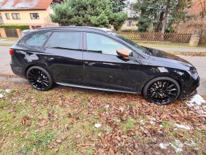

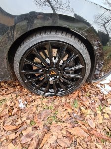

Habe mir dieses Jahr einen Leon Cupra R ST Bj. 2020 zugelegt und auch lange nach entsprechenden Winterfelgen in 19 Zoll gesucht, welche im Preis OK sind und meinen Geschmack treffen. Bin dann bei den Felgen von Meisterwerkt MW16 gelandet.
Diese haben auch einen Vermerk in der ABE für mein Modell mit der großen Brembo Anlage mit Abnahme (A01).
Habe SIe ohne Probleme beim TÜV Rheinland abgenommen (eingetragen) bekommen. Hat 59,95€ gekostet.
Meine Winter Kombi ist jetzt Meisterwerk MW16 mit Dunlop SP Winter Sport 3D 235/35R19 91W.
Mir gefallt es sehr gut ...

Bilder?! 😀
  • Performance Paket: Welche Reifen/Felgen? - auch Winter Beitrag #1.888
sieht echt klasse aus! Erst recht mit den Cupra Felgendeckeln 👍

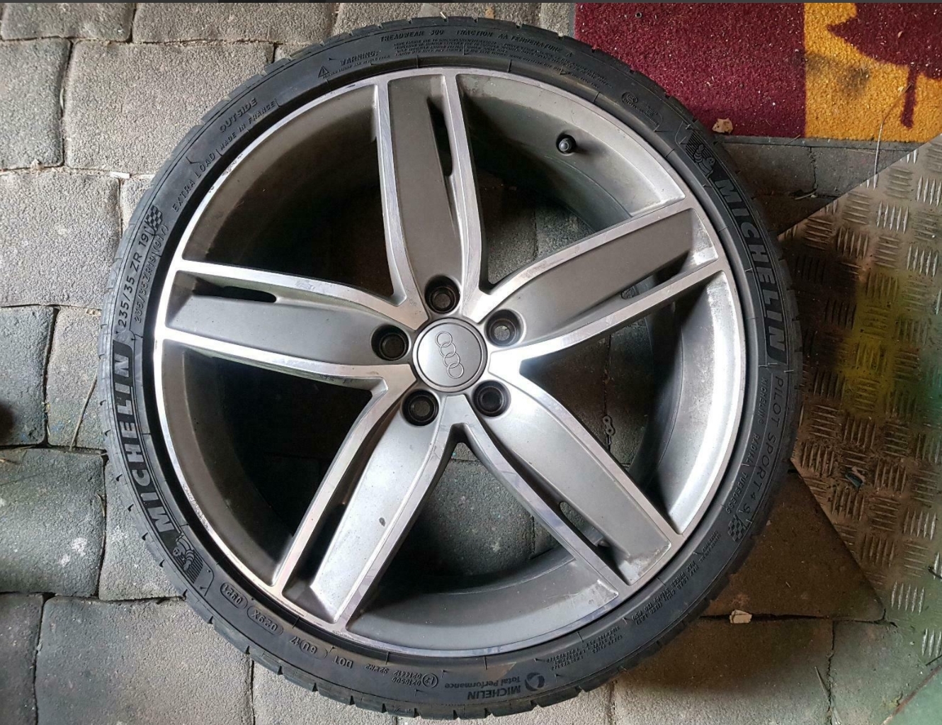

Hi !
I've looked everywhere but I'm still not sure: can any of you guys confirm if the rims 5F0601025AC (I've attached a picture) will fit on a Cupra with Brembo brakes (370mm)?
Thanks!

Ich habe einen Typen gefunden, der diese mit 15-mm-Abstandshaltern verwendet. Wenn Sie sie also zur Liste hinzufügen möchten
