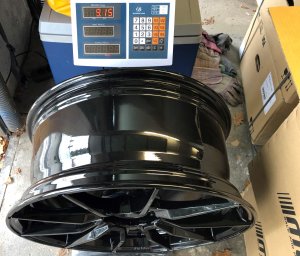

TomasonTN25 8,5x19 ET45 Gewicht unter 9Kg

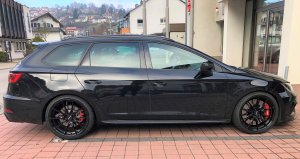

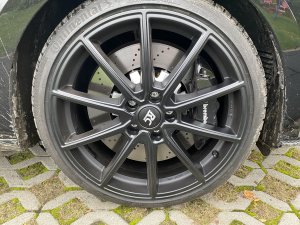

Damina DM 08 8,5x19 auf 235.
Hier mal ein schnelles erstes Bild. Habe Termindruck, mehr nächste Woche.
Eintragung ohne Probleme oder Nacharbeiten. Kosten 66,-. Muss noch in der zulassungsstelle in die Papiere eingetragen werden, keine Ahnung was das kostet.
Hi,
darf ich fragen welche ET du genommen hast?

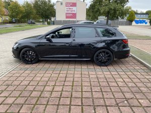

Genau in dieser Kombi (225/35R19) fahre ich die Felgen.

Schöne Felgen. Genau diese fahre ich auch im Winter. Aber als 18" mit 225er Michelin PA4. Super Kombi👍🏻20191020_215624.jpg
  • Performance Paket: Welche Reifen/Felgen? - auch Winter Beitrag #1.850
Schöne Felgen. Genau diese fahre ich auch im Winter. Aber als 18" mit 225er Michelin PA4. Super Kombi👍🏻Anhang anzeigen 57514
Wäre dann 225/40 R18 oder?
  • Performance Paket: Welche Reifen/Felgen? - auch Winter Beitrag #1.851
Ja klar. Aber mein CUPRA hat eben die normale Bremse. Deshalb ist das hier Offtopic.

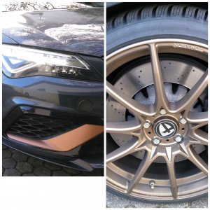

Bin jetzt am schwanken zwischen den Raffa RF 03 in Bronze oder den Tomason TN25 in Bronze, was denkt ihr welcher Farbton dem Seat Bronze am nächsten kommt?
  • Performance Paket: Welche Reifen/Felgen? - auch Winter Beitrag #1.854
Hey,
habe mir grade mal paar Seiten durchgelesen weil ich ein neues paar Sommerfelgen brauche, ich fahre seit 2 Monaten einen Leon ST Cupra 300 Carbon Edition also auch mit der Brembo, ich habe jetzt schnell fürn Winter einfach die originalen Felgen auf Winterreifen gezogen.
ich habe mir ein Felgenkauf auf jeden Fall nicht so schwer vorgestellt, aber ich bin euch sehr dankbar für die Liste, hab gedacht ich finde nie die passenden Felgen 😁
Siehe dieses Bild, dass ist die Tomason TN25, da bekommst du so ungefähr ein Gefühl wie sich beiden Farbtöne unterscheiden!
Von der Raffa RF 03 wird es keine Bilder geben, die muss erst noch gebaut werden!
  • Performance Paket: Welche Reifen/Felgen? - auch Winter Beitrag #1.855
Ja die Tomason matcht schon sehr gut, da mir aber das Design der Raffa minimal besser gefällt würde ich lieber die nehmen, bis zum Februar ist ja nicht mehr lang dann gibt's die ja und bis dahin sollten die winterreifen noch reichen, außer es geht so weiter und wir haben wieder 20°

Da sieht man wie unterschiedlich die Geschmäcker sind, für mich passt das nicht wirklich zusammen!
Uow ja wenn man die so vergleicht merkt man es doch schon, auf dem Bild nur von vorn sah der Unterschied nicht so krass aus, na dann hoff ich mal dass der Raffa Farbton besser ist ;)
Aber in echt sieht es dann sowieso nochmal anders aus.

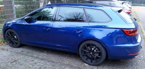

Für den Winter hab ich mir wieder Motec Ultralight in 8,5x19 ET43 geholt, dieses mal in Schwarz glänzend (Sommerfelgen identische, nur in schwarz matt), das spart Geld für die zusätzliche Eintragung.
