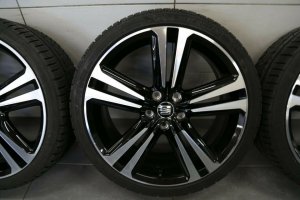

kann mir jemand sagen, ob die Felgen 5F0601025K für den Winter geeignet sind? Werden teilweise mit Winterreifen angeboten, bin mir aber nicht sicher, ob diese wirklich geeignet sind.
Danke

GLANZGEDREHTE FELGEN IM WINTER?
Hier kommt die ‘schlechte’ Nachricht: Glanzgedrehte Felgen sind in der Regel nicht für den Winter geeignet. Auch wenn das blanke Alu nach dem Glanzdrehen mit einer Klarlackschicht versiegelt wird, reicht diese in der Regel nicht aus, um gegen Streusalz und Co. anzukommen. Bereits kleinste Beschädigungen reichen aus, damit die Korrosion ohne Probleme Schaden anrichtet. Ist das Streusalz unter den Lack der Alufelge gekrochen, bemerkst du das oft an weißen Flecken oder Fäden auf der Oberfläche. Schön ist anders!
Für den Winter empfehlen wir daher Alufelgen mit einer widerstandsfähigen Pulverbeschichtung oder Leichtmetalle mit einer mehrschichtigen Lackierung. Aber egal welche Felge: im Winter die Felge nach der Fahrt immer mit Wasser säubern, um sie von Streusalz und Schmutz zu befreien.
  • Performance Paket: Welche Reifen/Felgen? - auch Winter Beitrag #1.819
Besten Dank. Irgendwie hatte ich das schon geahnt. Habe die Felgen sowohl privat und auch einem gewerblichen Händler mit Winterreifen gesehen. Auf Nachfrage beim gewerblichen Händler bestätigte dieser sogar, dass die Felgen wintergeeignet wären. Das stimmt dann wohl doch nicht so ganz 😁
