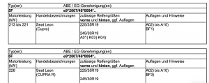

Hallöchen,
ich würde mir gern die RC Design - RC32 in 8x19 ET 45 mit Ultra Grip Performance Reifen in 235/35 R19 für den Winter bestellen.
Da im Gutachten der Cupra R erwähnt wird, geh ich davon aus das Sie passen. Allerdings stehen im Gutachten nur 225/35 R19 Reifen.
Passen die 235/35 R19 trotzdem bzw muss ich die eintragen lassen ?
Vielen Dank.
Gutachten:
  • Performance Paket: Welche Reifen/Felgen? - auch Winter Beitrag #1.777
Hallöchen,
Vielen Dank.
Gutachten:
Mich würde die Antwort auch interessieren, da ich die Felgen auch ins Auge gefasst habe - ebenfalls für den Cupra R ST
  • Performance Paket: Welche Reifen/Felgen? - auch Winter Beitrag #1.778
Alles was nicht im Gutachten steht ist nicht erlaubt. Damit auch die 235er nicht, auch wenn die Seat Standard sind.
  • Performance Paket: Welche Reifen/Felgen? - auch Winter Beitrag #1.779
Fa. Brock hat mir bestätigt, dasS die Felgen auf den R ST passen. Und Reifen.com wiederum das nur 225 erlaubt sind (mit Hilfe vom COC Dokument) Diese Kombi ist dann in der Tat eintragungsfrei. Habe die Felgen nun mit 225 / 35 Conti Reifen bestellt.
