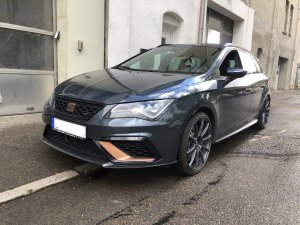

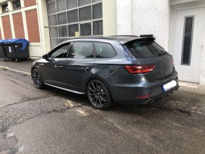

Habe die Tomason TN25 19x8,5 ET45 mit 235 Conti's drauf. Hat Platz in alle Richtungen (Brembo, Oben und Innenseite).
Anhang anzeigen 56433Anhang anzeigen 56434
Ui sehr schick :) Eine extra Abnahme war für die Kombination nicht notwendig? Welche Farbe haben die Matt Schwarz oder Matt Grau?
