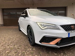

So wieder ein paar neue Felgen für die BREMBO! Eine echt schöne Alternative zu den Motec Ultralight und Gewicht liegt unterhalb von 9 Kg.
ATS Perfektion 8,5x19 ET45
Brock B32 8,5x19 ET45
ATS GTR 9x18 ET 52
VW Motorsport 8x19 ET41
OZ Ultraleggera 8x 18 ET 45
Autec Wizard 8X19 ET 35 u. ET 48 (mit 7mm Spurplatten u. 235/35/R19)
Autec Ethos 8,5X19 ET40
Alutec Monstr 8.5 x 19 ET40
mbDesign Venti 8,5 x 19 ET45
mbDesign LV1 8,5 x 19 ET45
MAM A7 8x19 ET45
Seitronic RP5 8x19 ET45
Tec AS2 8,5x19 mit ET45 mit 235/35/R19
Sparco Assetto Gara Felge in 8x18 ET 48 (nur in Verbind. mit 8mm Spurplatte. Gewichte müssen nach außen Versetzt sein)
Rondell 07Rz 8x19 ET 35 mit 235/35/R19
Wheelworld Wh11 in 8,5X19 ET 45
DBV Torino 2 in 8,5 X 19 ET 35
ATS Racelight in 8,5 X 19 ET 45
Ultra Wheels UA6 in 8,5 X 19 ET 45
Dezent RE in 8 x 19 ET45
AEZ Cliff in 8 x 19 ET45
AEZ Genua in 8 x 19 ET48
AEZ Reef in 8 x 19 ET45
AEZ Straight in 8.5 x 19 ET45
Motec Ultralight MCR 2 8,5x19 ET43
TomasonTN25 8,5x19 ET45 Gewicht unter 9Kg
ProLine ZX100 8 x 19 ET45

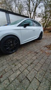

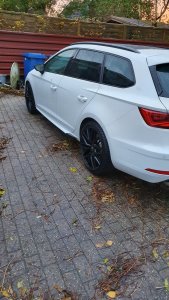

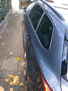

So, mein Cupra (mit Brembo) hat jetzt seine neuen paar Schuhe drauf.
Damina DM 08 Performance 8.5J×19 ET45 mit 235/35 R19 Dunlop Winter Sport 3D Reifen.
Heute Mittag geht es dann zum TÜV für die Begutachtung der Änderung. Ich sehe da aber keine Probleme. Zwischen Brembo und Felge passt mein ganzer kleiner Finger, da ist viel mehr Platz als bei der originalen Felge.

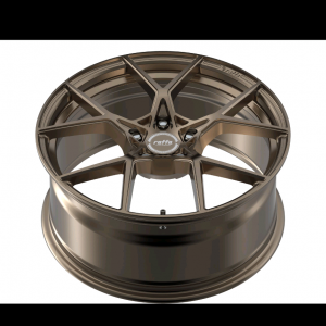

Für nächstes Jahr, steht eine sehr schöne Felge in den Startlöchern, diese ist extra für die große Bremse und dazu nur 9kg schwer!
Raffa RF-03
ATS GTR 9x18 ET 52
MAM A7 8x19 ET45
Rial Lucca 8x19 ET45 (mit 225/35 Reifen eintragungsfrei.
Wheelworld WH28 in 8,5X19 ET 45 11,6kg

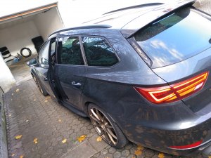

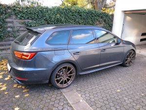

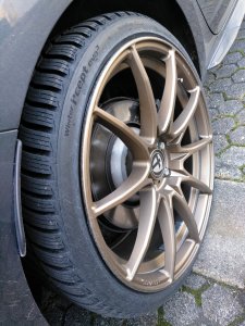

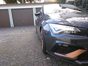

Hi Leute,
danke für eure Hilfe zur Felgenwahl. Das hat mir sehr geholfen, vor allem wegen der Brembo.
Habe mich für den Winter für die Tomason TN25 Superlight 8,5x19Et45 in Mattbronze entschieden.
842€/4Felgen + 544€/4Hankook225/35R19 88W TL Winter i*cept evo3 W330 XL
Im Nachhinein wären 235ger Reifen optisch vielleicht schöner gewesen, weil die die Felgen schöner ausfüllen würden, aber was solls, ich finds auch so Bombe. Vielleicht nächsten Winter, je nach dem wie lange die Schlappen halten.
War heute beim TÜV, der hat mir ohne Probleme und ohne extra Umbauten Grünes Licht für diese Felgen+Reifen gegeben, 49€ hat mich das gekostet.
Hier ein paar BIlder von mir für euch, haut rein und immer schön heil ankommen.

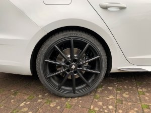

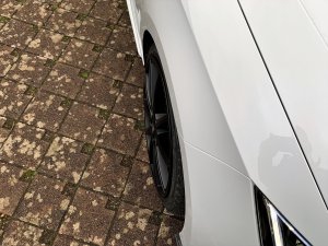

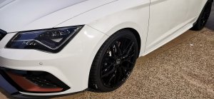

Ich habe mir die RC-Design RC32 in 8x19 ET45 in mattschwarz für meinen weißen Leon Cupra R ST gekauft, dazu Pirelli Sottozero 3 in 235/35R19. Ich habe für 4 Räder inklusive Montage knapp 1.400,- Euro bezahlt, das ist ganz ok. Und durch die vorliegende ECE-Genehmigung hat der TÜV diesmal nichts an mir verdient 😎

Hi Leute,
Anhang anzeigen 56840Anhang anzeigen 56841
Also auf dem Foto passt die Felgenfarbe sehr gut zu den Chopper-Details. Ist das in echt auch so oder einfach nur gut abgelichtet?! ;)
Ich bin halt noch auf der Suche nach Felgen bei denen der Farbunterschied nicht all zu groß ist :)
LG Doc

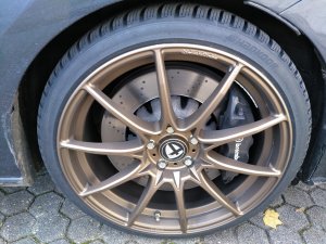

Meine Damina DM08 wurden abgenommen, hab nur zusätzlich den Eintrag M+S bekommen, weil die Blizzak 005 nur bis 270 kmh gehen. Aber bin relativ zufrieden 1360 € mit abnahme und Installation. Bekomm aber noch 40 € Gutschein für die Reifen von paar Prozente Cashback von Shoop zurück.
Beim Wechsel ist mir aufgefallen das die Folie von den Serienfelgen sich schon leicht löst. Das echt schnell, meint ihr es gibt da Probleme wegen leasing später?

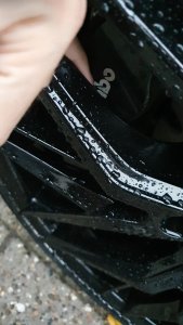

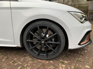

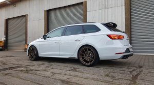

Falls noch jemand eine Anregung braucht bei der Felgenwahl, hier ein paar Fotos der RC-Design RC32 in 8x19 ET45 in mattschwarz. Mit der Serienbereifung 235/35R19 ist das ganze sogar eintragungsfrei beim Leon Cupra R ST und Leon Cupra ST (mit der Brembo).
