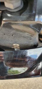

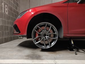

For your info, none of these two work, they hit the caliper:
BBS CI-R 19x8 ET44 (missing by much)
Racingline R360 19x8.5 ET44 (only few mm missing) - probably 3-5mm spacer would be fine. but since wheel is 8.5 and lower ET, it is already 12mm out compared to stock. together with spacer would be at the limit I guess, would require fender work - which I don't want to do. my car is used as daily, no drop, but also on nurburgring, spa, zolder etc.

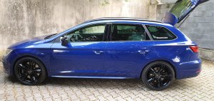

Soo.. die Felgen sind drauf. Mittwoch geht es zum Abnehmen/Eintragen...

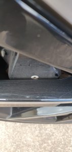

Das sind die Original Felgen:

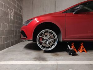

Das sind die WH11:
Scheint wohl mehr Platz zu sein, als bei den Originalen. :eek:
Ich berichte am Mittwoch wieder.
  • Performance Paket: Welche Reifen/Felgen? - auch Winter Beitrag #1.747
@ChrisEngel Die WH11 wurden ohne Probleme eingetragen. Danke nochmal für den Mut zum "Riskieren". 😅
