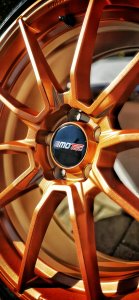

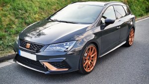

Anfang Februar hatte ich mir die Motec Ultralight 8,5x19 5x112 ET43 in matt Schwarz bestellt. Diese wurden Kupfermetallic Seidenmatt gepulvert. Da der Farbton etwas farbenfroher als das Cupra Kupfer wurde, habe ich die Embleme und die Einsätze in der Frontschürze (war extrem beschissen die zu lösen) farblich auf die Felgen abstimmen lassen. Ich bin sehr zufrieden mit dem Ergebnis.
