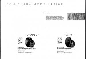

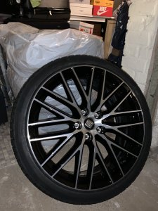

Hallo Zusammen,
bei mir stand auch das Thema „Winterreifen“ ins Haus. Fahrzeug: Seat Leon Cupra R ST. Die einzige „entspannte“ Möglichkeit war aus meiner Sicht die
Rad-/Reifenkombination von Seat selber. Die PerformanceRäder passen ohne irgendwelche Eintragungen oder Ergänzungen auf die Brembobremsanlage und das war mir wichtig. CC5821C0-0423-4C0B-9FB4-B60490256DEB.jpeg
Hab dann die Variante mit Conti genommen.
Diese Woche soll ich den ersehnten Anruf bekommen, drückt mir die Daumen...
Gruß Leon
  • Performance Paket: Welche Reifen/Felgen? - auch Winter Beitrag #1.663
Absolut ungerechtfertigt hoher Preis. Nur um eine Eintragung zu umgehen (aus welchem Grund?). Dafür kann man sich dann doch lieber nen Satz "teure" Felgen + Räder kaufen. Die 100€ für die Einzelabnahme machens dann auch nicht derart Fett. ;)

  • Performance Paket: Welche Reifen/Felgen? - auch Winter Beitrag #1.665
Geht nicht nur um die Eintragung sondern auch um die Technik, hab 2 Kumpels, die haben sich toll beraten lassen, wurde alles gemacht, Eintragungen und dann saß die Felge doch nicht korrekt...das will man ja vermeiden mit der Brembobremsanlage...war ja nur mein Tipp...zudem, ich hab natürlich nicht die 2.400€ bezahlt...auch da gilt, Seat hat immer tolle Rabatte ;))
