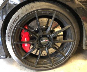

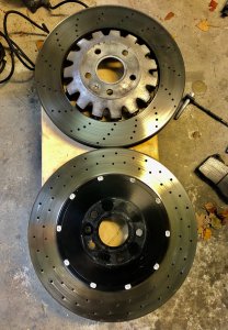

Vielleicht interessiert es ja den ein oder anderen..ich denke, hier passt es am besten rein.
Ich habe heute von der 370er Brembo auf die 380er Movit Upgrade Bremsscheiben umgebaut.
Mit den Motec Ultralight in 8,5x19 ET 43 absolut problemlos, ausreichend Platz, innen zu den Wuchtgewichten..
Zudem noch gut 1kg pro Rad an rotierender, ungefederter Masse eingespart und endlich mit laufrichtungsgebundenen Bremsscheiben, wie es eigentlich schon, ab Werk sein sollte 😀
Jetzt nur noch die neuen Beläge einbremsen.
Mein persönliches Weihnachtsgeschenk..

da ich die Brembo Bremse mit 370mm fahre, muss ich die Felgen in ET 43 fahren, denn hier sind keine Distanzscheiben nötig.
Mit ET 45 passen die Felgen nur, wenn man Distanzscheiben mit mindestens 3mm Dicke pro Rad verwendet.Wie ich deiner Signatur entnehme, hast du ebenfalls das PP und musst die ET 43 nehmen.
Was ich mit Unruhe im Fahrwerk meinte, hat nichts mit der ET zu tun, es bezog sich nur auf die Verwendung von Distanzscheiben und diese musste ich bei der ET 45 ja verwenden.Ich versuche so gut es geht, zumindest an der VA Distanzscheiben zu vermeiden.Ausserdem steht im Gutachten der ET 45 unter Anmerkungen: BW7.
Das bedeutet: Aufgrund fehlender Freigängigkeit zur Bremsanlage sind die Sonderräder nicht zulässig an Fahrzeugen mit Bremsscheibendurchmesser 370 mm an Achse1.
Passen die Motec Ultralight 8,5J19 ET43 mit 235 Reifen, ohne Nacharbeiten?
Musstest Du was machen um Sie vom TÜV eingetragen zu bekommen?

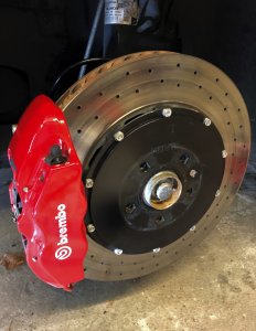

Hi Country,
denke auch über andere Bremsscheiben nach und habe einige Fragen. Warum die Movit? Die CarboPad sind noch mal 1kg leichter pro Scheibe. Haben die Movit ne Zulassung, wieviel kosten sie, passt das ohne Adapter Bremssattel, welche Bremsbeläge fährst du?
Gruß Frank
  • Performance Paket: Welche Reifen/Felgen? - auch Winter Beitrag #1.650
Eines vorab..ich war mit der originalen Brembo Bremse immer sehr zufrieden, nie Probleme mit schleifen, schlagen überhitzen etc., aktuell ca. 20tkm und in einwandfreiem Zustand.
Ich fahre keine Rennstrecke, gern aber mal sportlich, (wenn es die Verhältnisse zulassen) mit etwas gesteigerter Motorleistung.
Die Deckbleche der Bremsscheiben sind entfernt, Bremsenbelüftung des RS 3 montiert, ebenso Stahlflexbremschläuche verbaut und die Bremsflüssigkeit gewechselt.
Das Movit Upgrade Kit hat sich z.B. am RS 3 und TTRS in fast identischer Ausführung, über Jahre schon bewährt, passt plug and play und ist mit Gutachten.
Beläge fahre ich der Serie entsprechend von ATE.
Hier einige Links mit Bildern und Erklärungen:
und einem Video dazu, die TTRS Bremse ist baugleich zur Cupra Performance Bremse

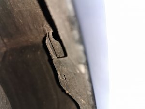

gibt es hier irgendwo Bilder der "ominösen" Schraube bzw. Lasche?
Ich kann mir das noch nicht so wirklich vorstellen.

meinst Du die Schraube für die Befestigung der Radhausverkleidung?
Da würde ja nur helfen wenn man die Schraube entfernt, aber dann hat die Verkleidung an der Stelle keine Befestigung mehr.
Und was ist mit Lasche gemeint?

So muss es aussehen wenn es gemacht ist. Besseres Bild gibt es nicht da durch die Tieferlegung kein Platz mehr ist

@begron : wie schon zigfach erklärt; natürlich muß die Schraube raus, sonst funktioniert das nicht. Die Lasche erwärmen und mit einem stumpfen Gegenstand (z.B. Hammerstiel) zusammen mit der Radhausschale etwas nach oben drücken.
Anschließend kann man diese mit noch etwas Lack od. Wachs versiegeln.
Die Radhausschale hält in diesem Bereich nach wie vor ohne Probleme, auch ohne Schraube und selbst wenn dieser Bereich ausgeschnitten wäre, würde sich die Position nicht verändern.

jetzt ist es mir klar um welche Teile es sich handelt. Aber müssen da nicht 2 Schrauben raus und die jeweiligen Laschen hochgebogen werden? Und die Flaps müssen wohl auch entfernt werden.
Ich hätte kein Problem beim Leasingfahrzeug die Schrauben zu entfernen und die Laschen hoch zu biegen, die Radhausschale hält auch durch die hochgebogenen Laschen und das wird wohl keinem auffallen. Aber die Flaps zu entfernen ist schon kritisch. Sind die nur geklebt?
  • Performance Paket: Welche Reifen/Felgen? - auch Winter Beitrag #1.658
auch schon mehrfach erwähnt; die vorderen sind mit einer Schraube gesichert, die hinteren geklebt. Beides geht einfach zu entfernen und ist auch genauso wieder rückrüstbar !, und nein: es handelt sich nur um eine Schraube
