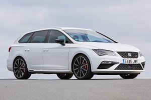

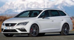

Nachdem die Felgenfrage tatsächlich noch nicht vollständig geklärt ist, denke ich in letzter Zeit immer öfter über die Originalfelgen des Cupra (280/290/300) nach. Die müssten doch eigentlich alle wegen „Performance Paket“ auch beim Cupra R ST passen (Brembo 370 mm), oder irre ich mich? Dürfte es hier eventuell Probleme mit der Achslast geben? Oder wird sowas obwohl quasi gleiches Modell nicht eingetragen?
Finde die Felgen der Cupras aus den letzten Jahren garnicht so unschön, insbesondere diese beiden hier:
Wenn einer der mehr von der Materie versteht als ich hier kurz was dazu sagen könnte?
Die sollten doch Serie immer mit 235er Reifen gewesen sein, so dass ich sie auf den Cupra R auch mit 235er Reifen fahren könnte, ohne irgendwas umbauen zu müssen, oder?

@Kinetycs Felgen aus dem Bild oben passen, aus dem Bild unten nicht.

Also das sehe ich aber anders. Die Originalfelgen des Cupra R sind zwar schön anzuschauen in Kupfer (gibt’s auch in silber, ich weiß), aber definitiv nicht winterfest. Deshalb will ich mir ja andere besorgen. Außerdem bin ich mir sicher dass meine Frau in den 3 Jahren Leasing mind. 1x Bekanntschaft mit dem Bordstein macht. Daher will ich die Originalfelgen einlagern und mir Ersatz suchen. Deshalb dachte ich dass die Felgen der Vorgänger - soweit mit Performance Paket - recht passend wären. Müssten von den Maßen ja passen und 235 Ganzjahresreifen sollten auch möglich sein. Nur weiß ich eben nicht, wie sich sowas mit der Eintragung verhält, oder ob sowas überhaupt eingetragen werden muss weil quasi gleiches (fast) Auto? Ich hab da absolut keinen Plan. Und dann die Thematik Achslast beim Cupra R ST (DSG)?
Die auf den Fotos abgebildeten Felgen oben sind beide über EBay zu beziehen und passen angeblich auch bei den 370mm Brembos.
Das müsste doch dann alles gehen - oder bin ich naiv und stelle mir das alles zu einfach vor?
