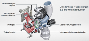

Cuprakete Die elektrische Kühlmittelpumpe hörst du nach dem Abstellen im Innenraum wie ein Surren.
Das grüne in dem Turbolader ist der Ölkreislauf, das dunkel blaue ein Teil vom Kühlmittelkreislauf.
Das heißt das Kühlmittel versucht die Hitze von der Welle und dem Öl zu nehmen um das bekannte Verkoken zu verhindern.
