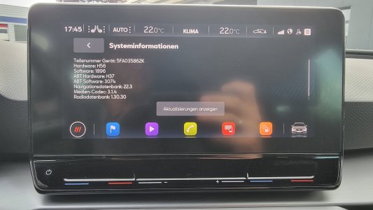

Habe jetzt such die 1896 Version.
Vorher 1672. Bj. 6/7 2020. Update hat 1 Tag gedauert mit Vor und Nachbearbeitung. (Fast) alles läuft jetzt viel besser. Nur habe ich weiterhin kein Android Wireless. Mit Kabel wird mir die größere Ansicht auch angezeit. Und natürlich ist in den Einstellungen vom Samsung S21 Ultra Abdroid Wireless eingeschaltet.
Was mache ich falsch oder liegt das an der Hardware vom Auto ?
Und als " Hauptbenutzer" kann ich mich nicht anmelden. Steht die ganze Zeit "Bitte warten".

  • Neues Update verfügbar Beitrag #1.752
Hast du einen EU Import?

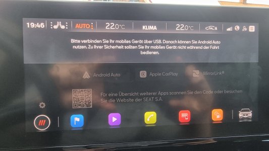

Was mache ich falsch oder liegt das an der Hardware vom Auto ? Anhang anzeigen 65286
Ab wann das funktioniert kann ich dir nicht sagen. Bei mir war die Funktion nach dem ersten Start mit dem Kabel über die Kachel zu starten. Also Erst mit Kabel verbunden und eingerichtet, anschließend Kabel gezogen und unter der Full Link-Kachel konnte ich AA ohne Kabel starten. Hast du die Kachel zum Verbinden unter Full Link?
Ja, habe über die FullLink Kachel mit USB verbunden. Nach dem Einrichten habe ich das Kabel gezogen. Wenn ich wieder über die Kachel gehe dann wird mir nur über USB angegeben20220512_194649.jpg
War bei mir auch so. Also erst per Kabel koppeln und dann Kabel abziehen.
