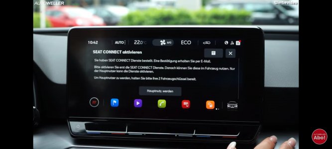

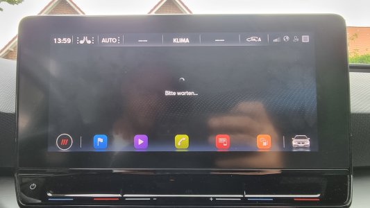

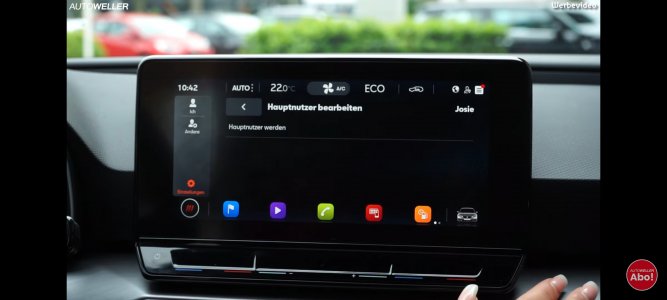

Habe es seit gesten (Update auf 1896) nicht mehr geschafft, mich wieder als Hauptnutzer zu registrieren. Mehrere Neustarts versucht, Batterie abgeklemmt und sogar einen Komplett neuen Nutzer inkl. neue App Regestrierung und Fahrzeugneuzuordnung versucht. Ich kann mich mit dem neuen Nutzernamen zwar anmelden, aber wenn ich dann " Als Hauptnutzer anmelden" klicke, dann wieder nur "Bitte warten" Ich glaube mittlerweile das die Software ein Bug hat. Normalerweise sollte gleich nach Hauptbenutzer anmelden gleich das Bild "Seat Connect aktivieren" kommen. Tut es aber nicht. Das erste Bild ist von mir und die beiden letzten aus einem Youtube Video wie es eigentlich sein sollte. Werde wohl nach unserem Urlaub mal wieder den freundlichen aufsuchen.20220513_135942.jpgScreenshot_20220513-150102_YouTube.jpgScreenshot_20220513-150112_YouTube.jpg

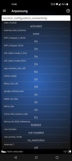

  • Neues Update verfügbar Beitrag #1.774
Mich würde mal interessieren ob die Einstellungen bei mir soweit passen (letzter Beitrag) im Gegensatz zu einem nativen WLAN-Wireless-KFZ aus MJ 2021/22. Vielleicht kann ja noch mehr aktiviert werden.

Habe es seit gesten (Update auf 1896) nicht mehr geschafft, mich wieder als Hauptnutzer zu registrieren. Mehrere Neustarts versucht, Batterie abgeklemmt und sogar einen Komplett neuen Nutzer inkl. neue App Regestrierung und Fahrzeugneuzuordnung versucht. Ich kann mich mit dem neuen Nutzernamen zwar anmelden, aber wenn ich dann " Als Hauptnutzer anmelden" klicke, dann wieder nur "Bitte warten" Ich glaube mittlerweile das die Software ein Bug hat. Normalerweise sollte gleich nach Hauptbenutzer anmelden gleich das Bild "Seat Connect aktivieren" kommen. Tut es aber nicht. Das erste Bild ist von mir und die beiden letzten aus einem Youtube Video wie es eigentlich sein sollte. Werde wohl nach unserem Urlaub mal wieder den freundlichen aufsuchen.Anhang anzeigen 65297Anhang anzeigen 65298Anhang anzeigen 65299
Genau das habe ich auch und bei mir fehlt die Store App, sodass ich weder Connect noch Datenvolumen im Auto kaufen könnte. Ich bekomme deshalb Ende des Monats ein neues Infotainment Steuergerät.
  • Neues Update verfügbar Beitrag #1.776
Also die Store-App sowie Impressum sind bei uns zwar vorhanden aber mit einer Sanduhr versehen und somit nicht nutzbar. Die Anmeldung des Hauptnutzers inkl. Profil hat aber funktioniert.
