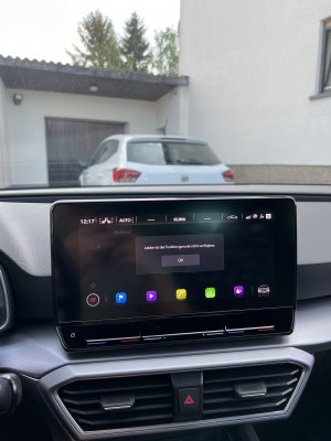

Hatte das schonmal jemand von euch? Nach dem Update von 1672 auf 1896 kann ich mich nicht mehr als Hauptnutzer anmelden.
Das Auto hat Internetzugang (weißer Globus) aber immer beim auswählen meines Profils kommt die Meldung „Leider ist diese Funktion gerade nicht verfügbar“.
Hab bisher schon vieles ausprobiert… Fahrzeug aus der App gelöscht, neu hinzugefügt, Profil im Auto gelöscht usw.
Leider bleibt die Meldung immer die gleiche.

Ja das hatten bereits vereinzelt User, ich meine sogar nur ein paar Post vorher wurde das kurz angesprochen.
Wenn ich mich noch recht entsinne, wurde hier das Steuergerät getauscht.

@thomas170591 Das Problem mit der Hauptbenutzeranmeldung habe ich auch, gestern wollte ich es nochmal mit dem ziehen der Sicherung nr. 19 versuchen... jedoch ist die Sicherung irgendwie verschwunden und jetzt muss ich erstmal eine neue holen... Aber das Auto fährt erstaunlich gut ohne das jegliche (Informations-) Elektronik an ist :D

Sicherung 19 habe ich schon probiert, keine Chance. Fehler bleibt 🙈
Ich werde Berichten sobald ich mehr weiß.
Bei meinem wurde lediglich das Airbag Steuergerät getauscht.

Anmelden als Hauptnutzer ging bei mir nur nachdem ich mich selbst als Hauptnutzer gelöscht hatte und neu angelegt hatte. Das aber Problemlos. Musste dann nur alle Konfigs neu einstellen.
