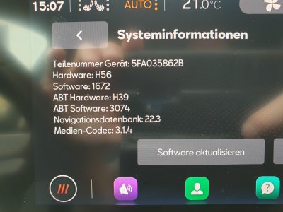

Update meinerseits:
Auto steht seit Montag beim Händler. Steuergerät abgeraucht.
Neues bestellt und angeblich vorrätig. Dienstag war es nicht dabei und auch heute nicht. Keiner weiß warum. Bekomme nun heute hoffentlich einen Leihwagen. Nervig sowas…
Aktuell:
Teilenummer Gerät: 5FA035862B
Hardware: H56
Software: 1672

Update meinerseits:
Aktuell:
Hardware: H56
Software: 1672
