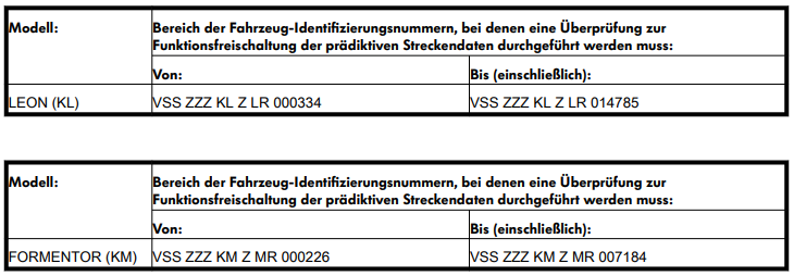

Welche TPI kann ich denen nennen damit die da nachgucken können?
Wenn die VIN passt (siehe Bild), dann die TPI: 2066692/31652942738642.png
EDIT: Die Tabelle ist ja nur für die Freischaltung...
So wie ich es mitbekommen habe, bekommen alle mit 16xx das Update...

Ich habe ein Leon mit "MR" VIN also passt die TPI leider nicht.

Schade. Ich habe KLZ MR in meiner Vin (auch TDI mit 1672).

Die VINs in der Tabelle bedeuten nur, dass diese Autos einen Code vom Importeur benötigen, um neue Funktionen im Navigationssystem zu aktivieren. Das TPI betrifft Fahrzeuge mit der Infotainment-Teilenummer, die auf B oder C endet (z. B. 5FA035862C).

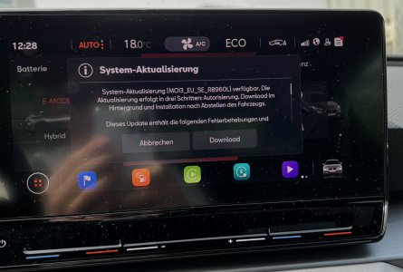

Soeben beim Einsteigen den Hinweis für das OTA Update erhalten - Trau mich ja kaum das zu machen, aktuell läuft der Wagen einwandfrei…

  • Neues Update verfügbar Beitrag #1.856
Daraus könnte man ja dann schließen, dass von nun an richtige Versionssprünge per OTA durchgeführt werden.
Bei mir auch.
Von Version 1806
Habe aber nächste Woche ein Werkstatt Termin, daher werde ich mich trauen. ;)
