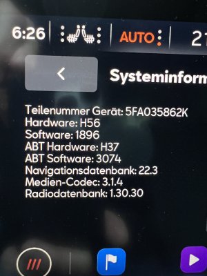

So, 1896 ist drauf und läuft soweit ganz gut und schnell. Die ganze Anmelderei und das Einstellen ging auch fix von der Hand. Auch das Ruckeln von 90T4 ist auch nahezu wieder weg. AA-Wireless läuft auch inkl. Navipfeilen im VC und Spotify-Cover.
Der Store und das Impressum haben noch ne Sanduhr. Ob Alexa verfügbar ist, bezweifle ich. Auch der Versand von Navizielen ans Auto geht nicht per Connect.
Mal schauen was die nächsten Tage so bringen.

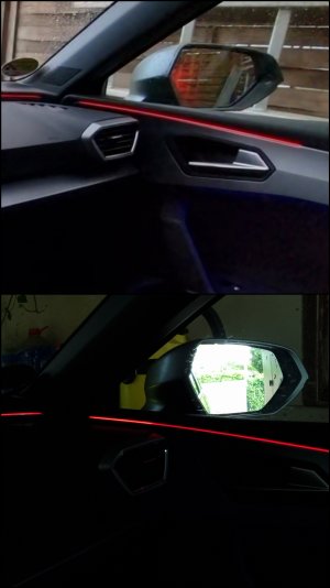

Ich hoffe, man erkennt es, schwer zu fotografieren. Vorher, nachher. Man sieht im Bereich der warn LEDs, dass der Streifen dort jetzt etwas heller leuchtet, bzw. der andere Teil etwas dunkler als der Rest des gesamten, herumlaufenden Streifens. Auf beiden Seiten identisch. InCollage_20220511_200842558.jpg
  • Neues Update verfügbar Beitrag #1.728

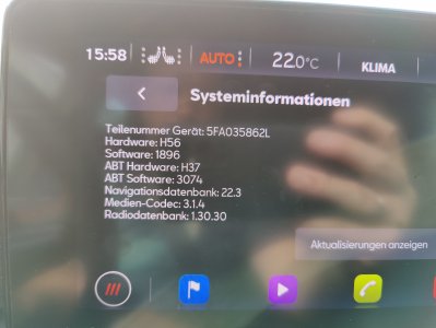

Bei mir ist das durchgängig gleich (1896)
  • Neues Update verfügbar Beitrag #1.729
1896 ist ja nur das infotainment. Meiner hat updates auf allen 8 Steuergeräten erhalten, mit Stand vom 25.04.

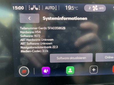

Ich habe einen KL aus 03/2021 mit Aktuell 1672 siehe Anhang.
Habe eben mit dem Händler telefoniert und ihm einige Fehler geschildert
- Ausfall der Rückkamera
- Ausfall des Lane Assist
- Ausfall Erkennung Verkehrszeichen
- Absturz des Infotainments Systems
- Apple Carplay wird nicht immer direkt erkannt
Erhielt gleich die Antwort "Sie sind der einzige mit diesen Problemen sie benötigen ein Update" Termin nächste Woche Mittwoch.
Könnte das Auto am Mittwoch Abend wieder Abholen, es wäre ein Update von 16GB.
