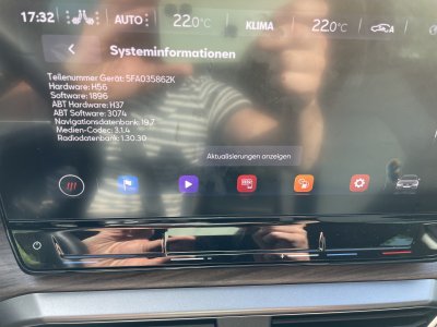

Heute Termin zum updaten von 1672 auf 1896 gehabt. Vorab Fehler, wie Rückfahrkamera, Abstürze, usw gemailt. (Leon 2.0 TDI EZ 04/2021 (VSSZZZKLZMR......))
Bei der Annahme wurde mir mitgeteilt, dass sie die Feldmaßnahme 90Q8 draufmachen wollen. Problem ist dabei nur, dass das Auto damit schon seit einem Jahr fährt....
Nach langem diskutieren wurde dann auch mal im PC geschaut was Sache ist. Dadurch klärte sich das mit der Feldmaßnahme. Neues Update sieht er jedoch nicht.
Wieder Diskussion und mit Hinweis auf die TPI wurden meine Fehler endlich eingetragen. Da wurde er dann kleinlaut, weil das Update auf 1896 erschien.
Der Mechaniker würde sich nun der Sache annehmen.
Später Anruf, dass das Update nicht für meine FIN passen würde.
Es würden, nach Aussage Autohaus, nach und nach die Updates freigegeben werden. Meine FIN wäre noch nicht dran.
Im Juni/Juli soll ich nochmal kommen, da zum checken ob das Update verfügbar ist das Auto in die Werkstatt müsste.
