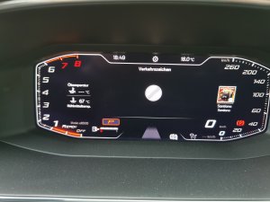

Das klingt alles super. Eine Sache würde mich interessieren… hast du jetzt auch die neue Ansicht im Virtual Cockpit dazu bekommen seit dem Update? Die die man schon ausm 5F kennt.
Du redest von dieser Ansicht ?

Hab nen FR habe sie. MJ21 11/20 gebaut SW noch 1672
Kann es sein, dass es die nur beim FR und evtl. beim Cupra gibt?
Diese Ansicht gibt es erst ab MJ 21 und ich meine FR.
Aber auf jeden fall musste es ein MJ21 Fahrzeug sein.
Habe ebenfalls ein MJ21 und habe die Ansicht :)

Habe einen FR aus 07/2020. Interessant finde ich, dass der Vorgänger und MJ2021 die Ansicht haben. Warum nicht dazwischen?

Jup, ich denke diese Ansicht ist gemeint. Die hat MJ2020 nicht. Ich bin aber der Meinung, dass mit 1896 nicht das Virtual Cockpit geupdated wird.
Die Ansicht war tatsächlich gemeint. Aber die Cupra Ansicht kann beim MJ20 codiert werden? Bevor ich extra zu meinem Codierer des Vertrauens fahre😅
Jedenfalls sitze ich auf heißen Kohlen.. soll mein Auto heute mit der 1896 abholen. Hoffe es geht nix schief.
Ja, die Cupra-Ansicht geht.
ja, das geht. Siehe mein Profilbild.

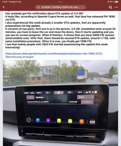

Hab grad gelesen, das anscheinend jetzt OTA Updates für 1896 ausgerollt wird. Wird in zwei Teile aufgeteilt. Erstes Update 3,5GB und zweites 1,7GB. Auto muss zugeschlossen sein. Hat jemand schon Erfahrungen damit?
bzw.
  • Neues Update verfügbar Beitrag #1.679
