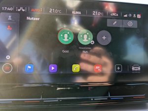

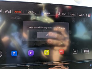

Hallo in die Runde.
ich habe heute auch das große Update bekommen.
Kann mir jemand sagen, warum ich mich nicht mehr als Hauptnutzer anmelden kann? s. Bild (fehlermeldung)
Was ist überhaupt der Unterschied zwischen Gast und Hauptnutzer?
Liegt ggf. daran, dass der Wagen offline ist (Globus grau).

Probier dich mal über die Connect App in deinen Account einzuloggen und versuch es dann nochmal. Ich hatte einmal ein ähnliches Problem musste dann mein Passwort ändern in der App zum Einloggen und anschließen hat die Anmeldung im System auch wieder funktioniert. Aber noch mit dem alten 1672.

sieht so aus als wärst du im Inkognitomodus

Du musst dich erneut mit zwei Schlüsseln identifizieren, da das Gerät neu ist (Gerätetyp geändert).

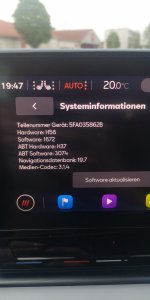

Hi Leute hat jemand von euch mit diesem Stand schon die 1896 erhalten?
Leon etsi
Gebaut 47kw/20
MJ 21
90T4 soll er angeblich schon haben.
Wie kann ich das überprüfen?
Danke und Grüße

Habe die gleichen Komponenten/Gerätenummern und bekomme das Update auf 1896 Mitte Mai. 90T4 hab ich bereits. Aber wie man es überprüft kann ich nicht sagen.
