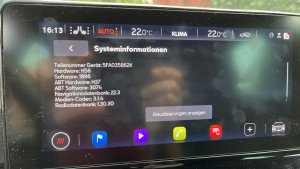

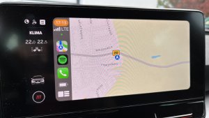

Das Update war erfolgreich und hat knapp 12h gedauert!
Einzig, der Store fehlt jetzt. Kann man mit 1896 nicht mehr Alexa installieren oder Datenpakete/Connect im Auto buchen?

Alles läuft viel flüssiger, es wurden diverse Steuergeräte upgedated, die Rückfahrkamera ist nicht mehr verzerrt, die Spiegelabsenkung geht nun auch nach unten, im VC werden die Carplay Anweisungen angezeigt, es wurden alle Einstellungen zurückgesetzt und man musste den Hauptnutzer neu anmelden

Ist denn bei Carplay und Co der Bildschirm nun komplett genutzt, nur noch links die dunkle Streifen mit den Klima zeug?

Links der Klimateil, der Rest wird komplett genutzt.

Anscheinend hat sich ja wirklich die Teilenummer auf ……K geändert . Prima das jetzt alles läuft , ich freue mich auch schon auf den Termin. 12h ist ja heftig , da sind sie sicher um jeden Kunden froh der das nicht in Anspruch nimmt 😀
